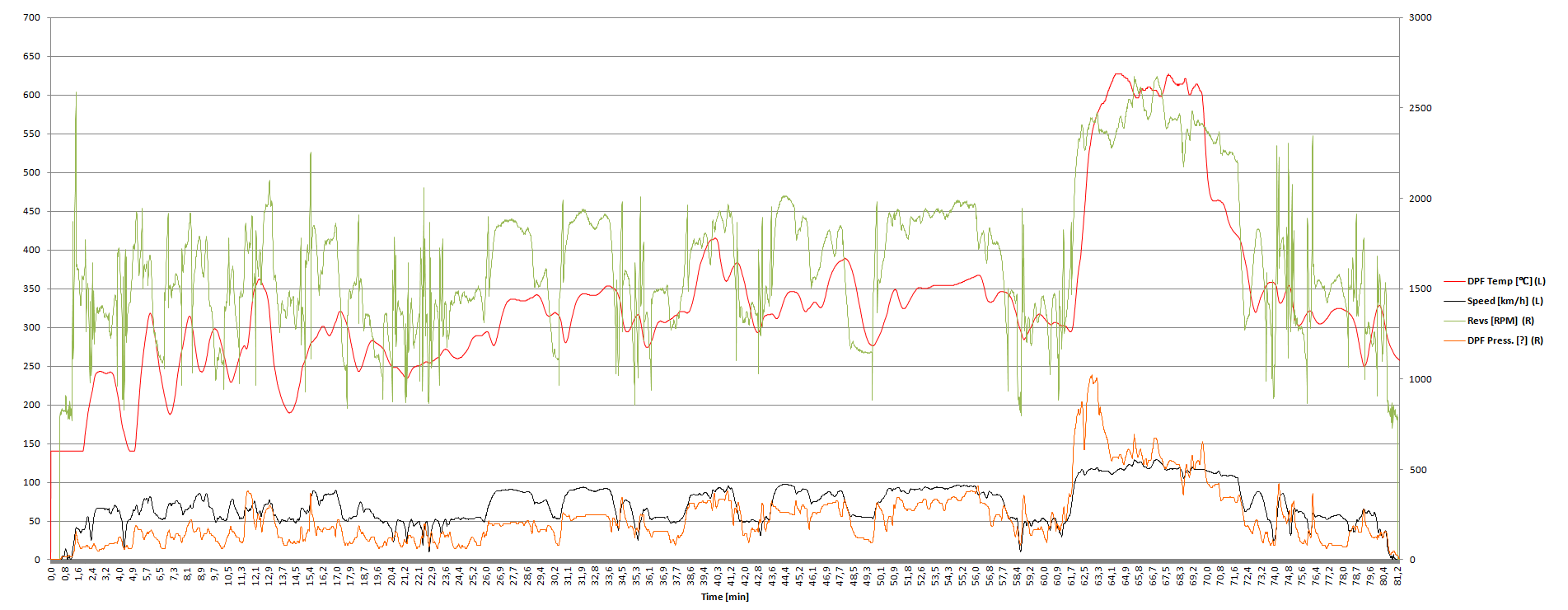

Keby mal niekto zaujem o meranie teploty a dif. tlaku pomocou diag. kabla (elm327 a pod.) a notebooku a chybali mu konkretne PID-ka, nech sa paci:
Pre-particulate Filter Temp:
mode 0x22 PID 0x0992
Differential Pressure on Particulate Filter:
mode 0x22 PID 0x09E2 (also discovered this as PID 0xC90A)
Obe vracaju 2-bajtove hodnoty. Z mojich doterajsich merani mam pocit, ze ta teplota je priamo v stupnoch celzia bez offsetu.
Min. hodnota je 140, pocas regeneracie vystupi tesne nad 600 a pocas prevadzky lieta medzi 200 a 400, co celkom sedi.
Ten tlak moc nemam podla coho skalibrovat, chcelo by to nejaku referencnu profi diagnostiku na porovnanie hodnot...
Mne sa nepodarilo najst free soft co by vedel aj logovat hodnoty z PIDov v mode 22, tak som si napisal vlastny (pre kabel s elm327), ak by mal niekto zaujem...
Este by to chcelo vymenit notebook za malu dosticku s mikroprocesorom a par ledkami alebo malym displayom, podobne ako to bolo popisane na tom rumunskom fore, ale s tym je predsalen viac roboty...

ahoj. toto jsem shanel pomerne dlouho. Zkusim to s programem Torque pro Android. Mod 22 je co za mod? Diky.
Mas i nejake dalsi neobvykle PID?

Komi píše:Keby mal niekto zaujem o meranie teploty a dif. tlaku pomocou diag. kabla (elm327 a pod.) a notebooku a chybali mu konkretne PID-ka, nech sa paci:
ahoj. tak jsem to zkousel, ale chce to tam zadat spravnou equation rekl bych A*256 + B, kde A je prvni a B je druhy byte zpravy. Je totak?

ja to ve zkratce popisu. neni to az tak moc od tematu DPF. Podle teploty DPF se da odhadnout jestli probiha regenerace. Toto jsem chtel z ECU dostat uz dlouho.
Teplota DPF je dostupna pres ECU, ktera je pripojena na CAN. Podkud na CAN posleme prikaz PID (kod pro ECU) z diagnostiky (ELM327 od cinana) pres ODB2 konektor, tak nam odpovi dvema byty (1 byte je 8 Bitu) jsou to byty A a B.
Muj predpoklad je, ze ECU posle dva byty:
00000000 00000000 (nuly nebo jednicky nebo kombinace)
A_______ B
aby se spravne slozily byty A a B za sebou do 16 ti bitove hodnoty, tak A musim posunout o 8 pozic, tj nasobit A cislem 2 na 8 = 2^8. K tomu by se mel pricist B. Takze celove
A*2^8 + B by me mohla prijit teplota tak jak ji chci. Pak se 16 bitu prevede na decimalni cislo, aby to bylo citelne pro lidi.
Ale jak je to ve skutecnosti nevim... Snazim dopatrat. Mam jeste neco zkusit dovysvetlit?
A_______ B

myslim si ze ides na to spravne,
pre nazornost ako sa daju namerane udaje spracovat pripajam graf z cesty MY_BA cca 100km kde som si vybral pre mna zaujimave hodnoty teplota a tlak DPF a k tomu rychlost auta z toho viem presne urcit kde som pocas uvedenej trate ktoru robim kazdy vikend a su tam este otacky motora - asi najmenej zaujimave, tuto vidiet ako sa spustila regeneracia pri vjazde na dialnicu v Malackach a teplota jemne prekrocila 600, pri regene v meste dosahuje len 500, teraz chcem este merat ci sa podari pri regeneracii pri nizsej rychlosti zvysit teplotu a teda ucinnost regeny zvysenim otacok-podradenim, predpokladam ze ano, uvidim...
						- C-Maxis
- Příspěvky: 1866
- Bydliště: Praha 9
Re: Filtr pevných částic u 1,6 80kw TDCi
takze ta REG trvala zhruba 10 minut? Pocitove to znat bylo?
						- Komi
- Příspěvky: 414
- Bydliště: Bratislava
zhruba tak, mam nahratych zatial asi 5 regeneracii vratane prerusenej a pri dalsej jazde obnovenej a doba je vzdy podobna, lisi sa teplota, preto chcem skusit pri dalsej co bude v sobotu ocakavam pri 50 alebo 90 zvysit otacky podradenim a zistit ci to zdvihne teplotu a zvysi ucinnost vypalovania
