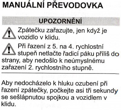

brava
Příspěvky: 366
Bydliště: Vysočina - Novoměstsko
Re: zpátečka jde přez zuby
Příspěvek od brava » 27.01.2009 18:56
Finta s těmi třemi sekundami funguje asi v 90% případů, a tak jen pro úplnost - tuhle, nemaje co dělat, listoval jsem si v manuálu :
Ford Focus II 1.6i (74kW) hatchback 5/2007, modrá Tonic
