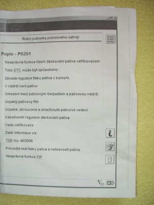

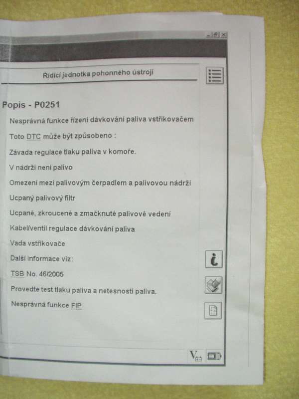

Po dnesni diagnostice - doufam, ze se timto aktivne nezapojim dop tehle debaty....jdu hledet po hadickach jestli jsou vsude tam kde maji byt a taky se tak trochu modlit k panu bohu

Re: Vstřiky 1.8 tdci
No toto je asi najsprostejsia chyba. Teraz to riesime na jednom Tranzite a zatial bez uspechu.
Ku*va kdyz mne tohle rekne jamaka, tak to uz jsem s autem pekne v <->
si je necháš proměřit a vyčistit a špatnej repas nebo výměna

Marex

To vis, ze hroutim nedr*u bankerovu dcerku
Tak jsem asi doplatil na V-power
tak zas když bude jen jeden třeba tak to nebude tak hrozné ,kdo s tim jezdil a kde bral naftu víš a palivovej filtr měnil poctivě
no ja menil vse poctive....co majitel prede mnou vi buh...samozrejme porad spoleham na to, ze to nemusi byt nejhorsi...treba ten palivovy filtr...nbeo nejake to cidlo...ale radeji pocitat s nejhorsim, at to potom neni takovy sok
A to uz bola vonku nadrz, su tam nove trysky, dali tam novy palivak. ideme skusit ist po trubkach.
