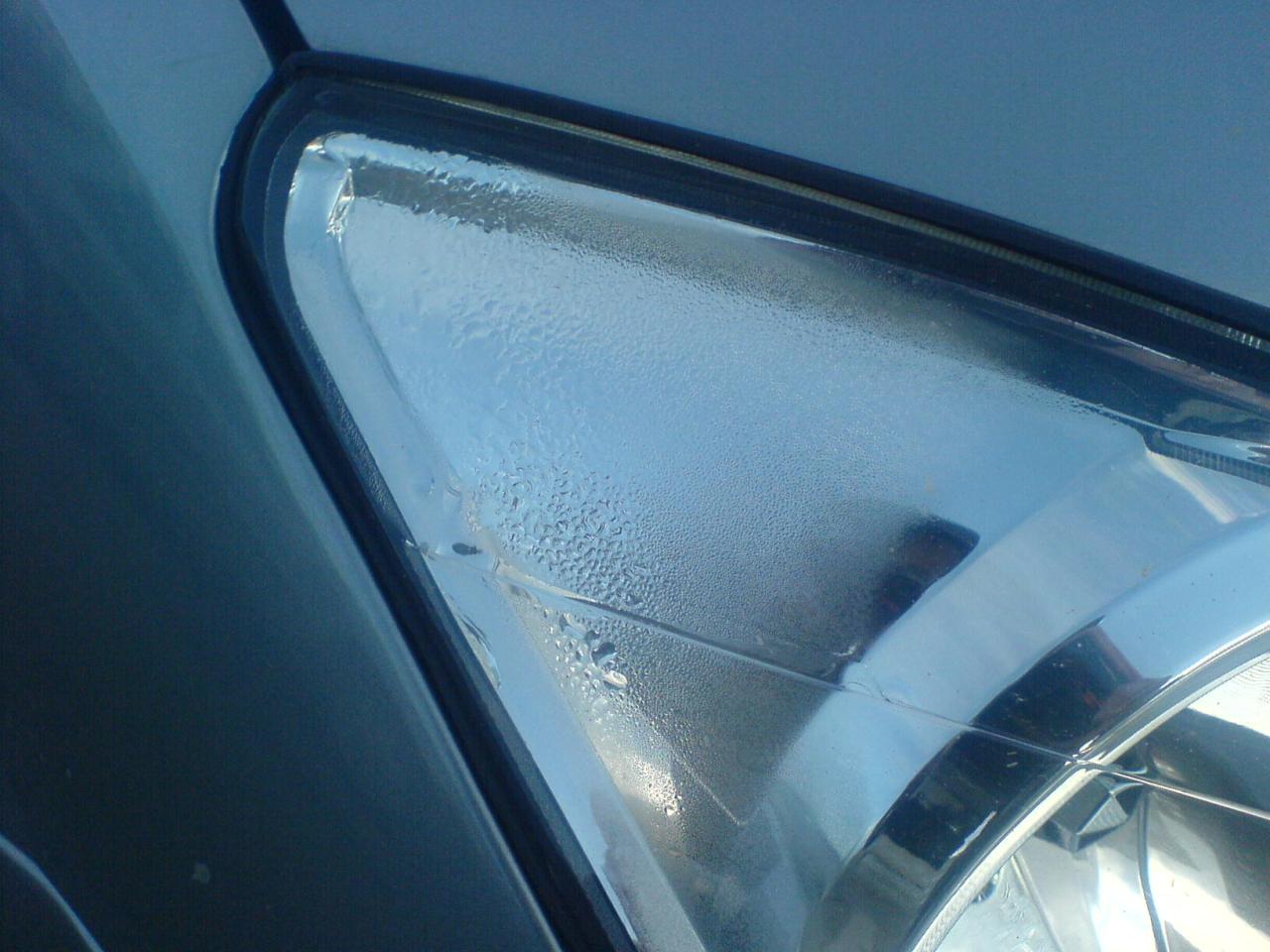

Re: zatékání do předního světla?
Taky mam podobny problem ted na jare s pravym svetlem. Zkusim vysusit a mrknout na krytky - zajimave je, ze se to objevilo az po letosni zime, driv problem nebyl a az po otepleni. Jinak uz mam i nova kola, az provedu konecne jarni veleuklid auta, nafotim

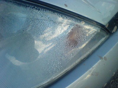

Tak mam dotaz jeste v tomto vlakne. Rok a neco nic nova lampa a dnes rano najdu prave svetlo orosene jako po sprse a pri sviceni ve tme je poznat, ze se svetlo ztraci. zKontroloval jsem zbezne krytky apod. a nic jsem nenasel. co s tim ? je nejaka uni rada?

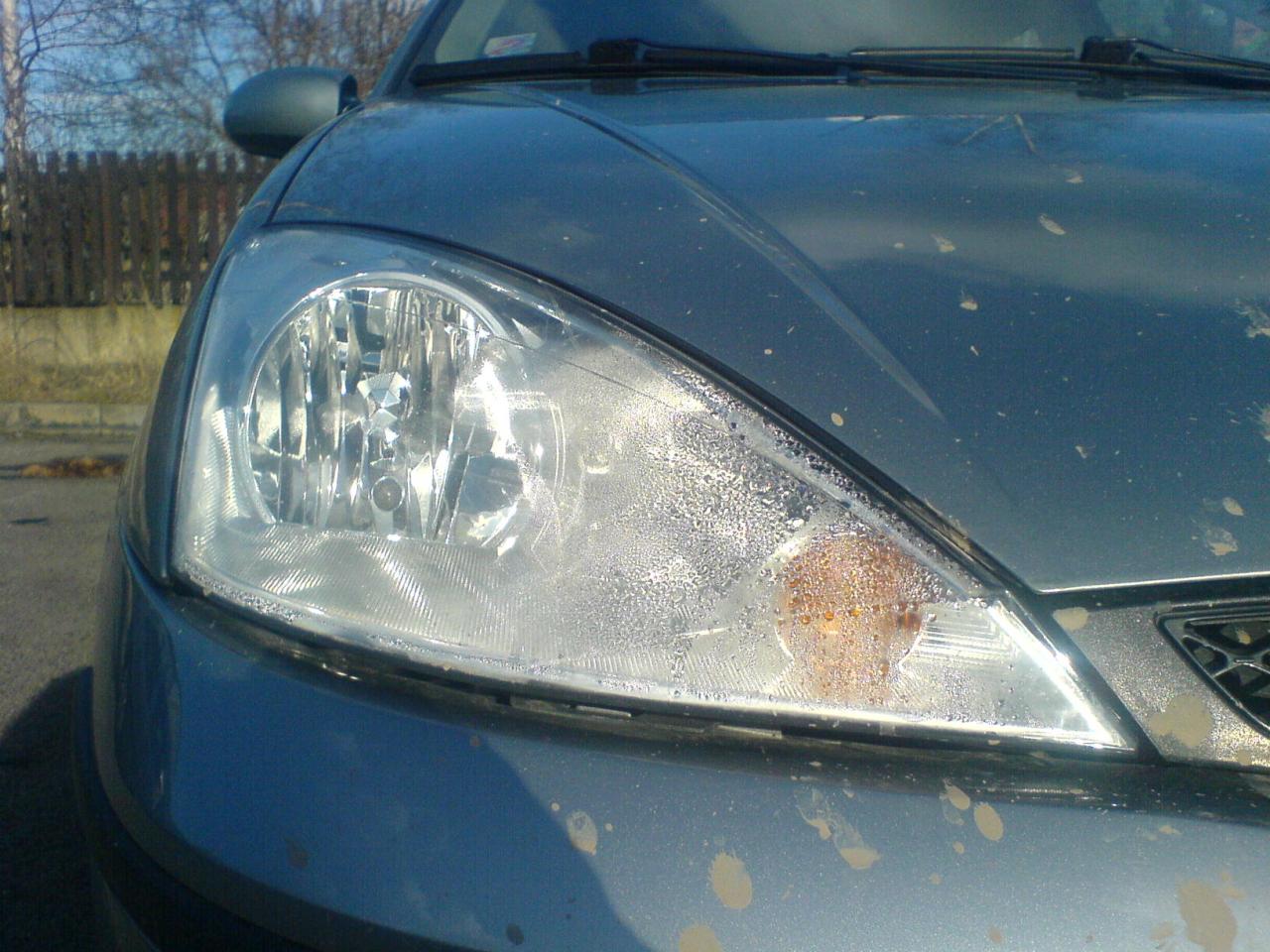

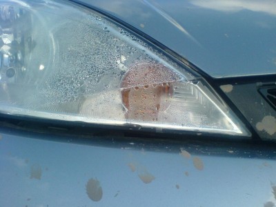

Tak takhle vypadá momentálně moje pravé světlo. Krytka je utěsněná, takže tam bych už problém nehledal. Když jsem nechal svítít asi 15 minut dálkové světla, tak se voda vypařila, ale pořád zůstala u blinkru a nahoře v tom rohu. Ale po pár dnech zase tohle. Voda po vnitřku doslova ztéká. Neporadí mi někdo, co s tím? Díky
vysušil si to svetlo predtym, než si tu krytku utesnil?
- malond
- Příspěvky: 490
- Bydliště: Praha 4 - Modřany
Snazil jsem se, ale v tomhle pocasi to neslo uplne. To je mozny, ze ten zbytek, co tam zustal zase udelal tohle?
