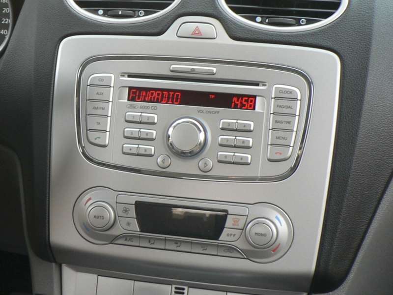

Fofo II mám velice krátce a bohužel mi právě stojí na mrazech venku. Mám problém s hodinami na rádiu FORD 6000CD (to hranaté s tlačítkem AUX a telefonním sluchátkem). Jakmile dojdu ráno k autu, tak hodiny vynulované. Zapnu autorádio, nastavím hodiny a všechno v pohodě. Ale druhý den ráno zase to samé.
Když bylo v garáži tak jsem toto nepozoroval. nemáte někdo stejné zkušenosti.
díky moc
díky moc

Take mam problem s radiem. Nekdy prijdu do auta a mam posunute datum tak o 7 - 12 dni zpet. Pritom cas zustane presne.
Jinak nastaveni data a casu u FFi po FL. Zmacknete Clock, sipkami pod koleckem posouvate "kurzor" v datu a casu a tocenim koleckem nastavujete

Zdravim, taky mam problem s hodinami - mam FF II v Ghie s radiem Sony (takovyhle). Prenastavit cas i datum vim, akorat se mi zpozdujou ... vzdycky, kdyz ten cas opravim, tak cca za tyden se zpozdi o cca 3 minuty ... celkem naprd. Nevi nekdo, jestli jde synchronizovat cas treba pomoci prave RDS?

Ja měl stejn yproblem s radiem že se mi pořad hodiny hazely do tovarniho nasaveni... tak jsme stim byl ve fordu a bylo to vadnou přistrojovkou...

Ahoj, dotázek k tomuto rádiu. Je možné že nečte mp3? Dík
- Příspěvky: 24988
Re: Velikansky problem ohledne hodin v 6000CD
MP3 umi jen SONY, nikoliv 6000CD
