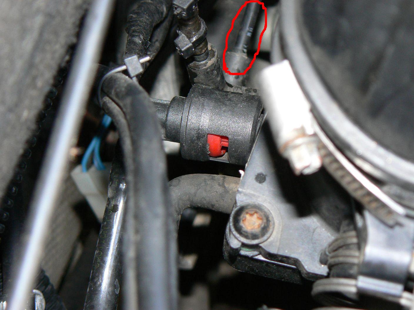

Já jsem napsal :
Wolf2 píše: Jinak nikdy se nenapojuj na podtlakovou hadici od BRZD ,aby se nestal maler :wink:
tak ,že určitě to nemám napojený na podtlak k brzdám 8)

Wolf2 píše:Tak už mám namontovaný tempomat.Montáž zabrala jedno odpoledne. Je potřeba vyrobit sponu na přichycení k táhlu klapky (měla by být v balení i kuličková propojka,ale nějak jsem ji tam nenašel) a ohnout plíšek na držák magnetického spínače spojky a průchodku držáku lanka tempomatu . Signál na rychlost jsem vzal z vodiče ,který vede do autorádia zeleno/........ ,podtlak jsem řešil připojením se na vedení podtlaku pod klapkou .(popis je jen stručný,středně zručný člověk si to zapojí podle sebe ,jak chce )
no já jsem pochopil, že ne na brzdy jak vyplývá z prvního příspěvku. Jen jsem chtěl vědět na jakou hadici jsi to připojil Ty.nevím kam mi vede hadice ze sacího potrubí, ale asi je to jedno kam to vede podtlak bude všude stejný, si myslím :)
Wolf2
Re: Tempomat Waeco MS-50
Příspěvek od Wolf2 » 06.07.2009 20:43
tu hadici co je označena jsem přidal na volnou pozici podtlaku pod klapkou :wink:
