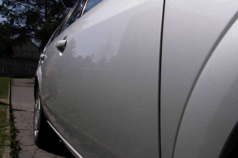

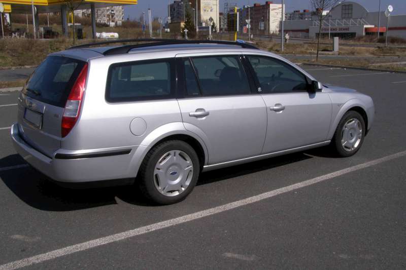

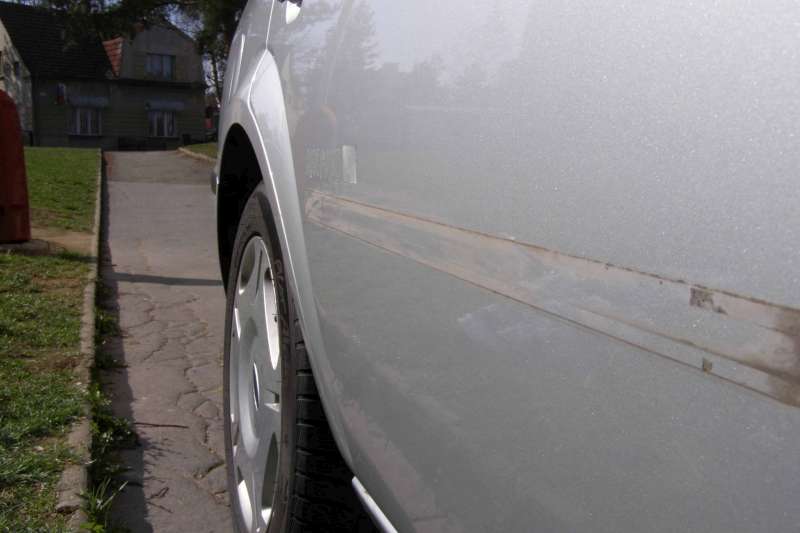

Tak lišty jsou dole.
Šlo to super. Nahřál jsem to fénem a z kraje asi 2-3 cm jsem si je odloupl kartou. Pak už jsem lištu jen držel, lepidlo nahříval fénem a pomalu odtahoval.
Byli asi za 15 minut dole.
Výhoda je že tam nezůstané žádná ta oboustraná lepenka. Takže pak už jen stačí to omejt vodou a zbytek lepenky jsem bral odstraňovačem lepenky.
Celkově mi to zabralo asi hodinku.

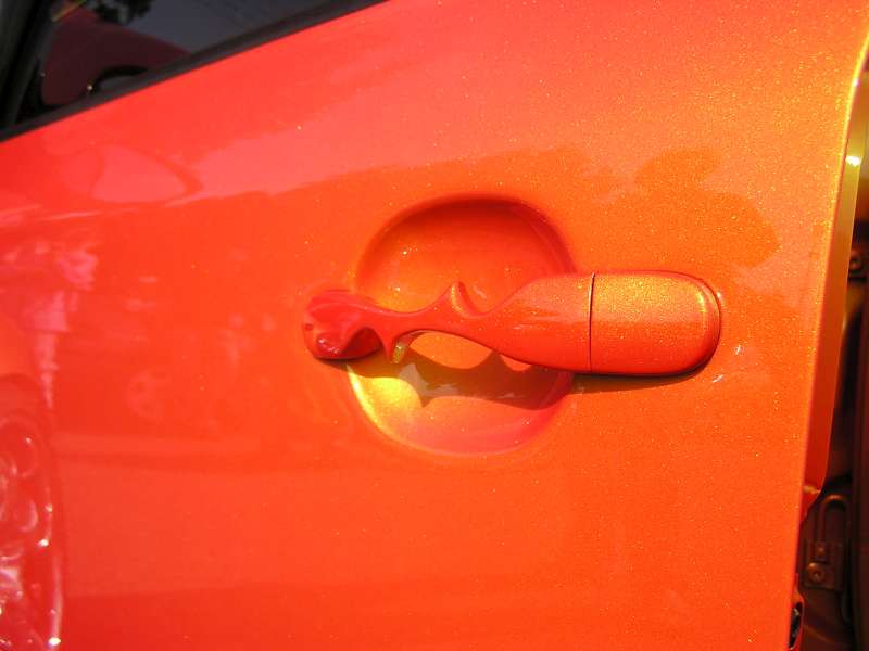

Já jsem se o tom taky přesvědčil.... Ještě bych rád upravil decentně kliky. Jen bych je trochu prořezal.
Ford galaxy mk3 2008 2.2tdci
- Boban
- Příspěvky: 8641
- Bydliště: Havl. Brod (CZ)
Re: Boční lišty
tak to bych nedělal to je jak umělecké kovářství na vratech, no nedělal bych to
