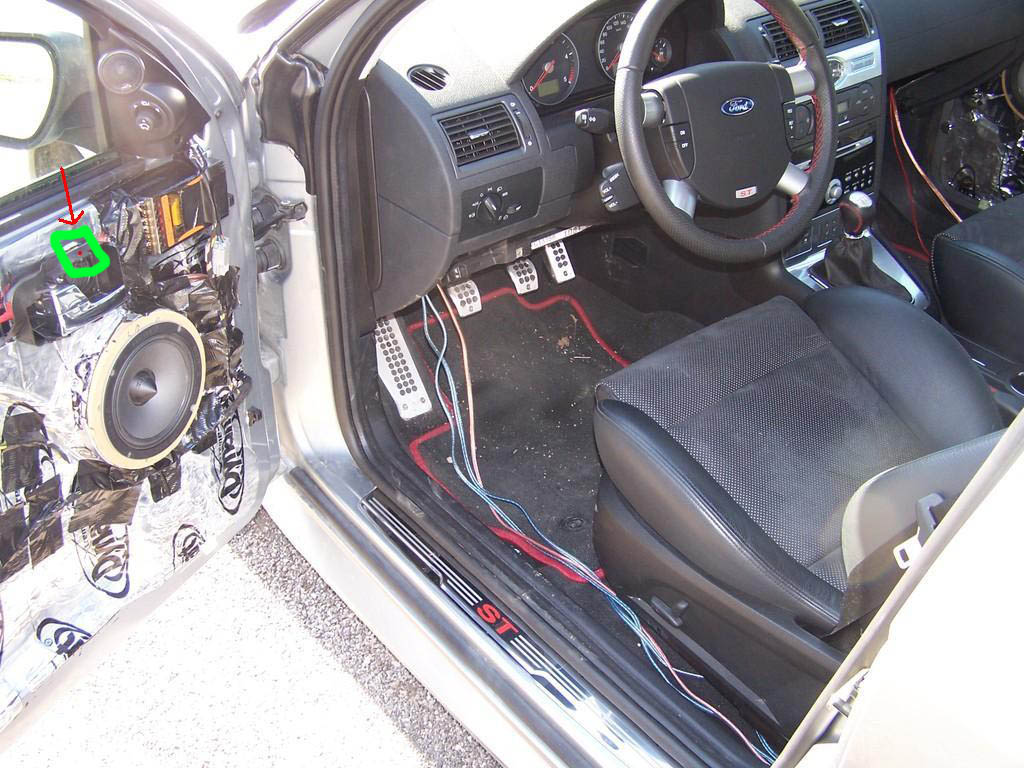

Ked zhodis tapec dole a aj vanicku, tak za nou je dalsia akoby vanicka a v nej drzi cele to tiahlo aj s packou. Dal som naspat tu vonkajsiu vanicku a pritiahol napevno srobikom. Tu je vidno tu vnutornu vanicku (nemam lepsiu fotku). Cervenou bodkou som oznacil kde som vrtal 5mm vrtakom dieru cez obe vanicky.

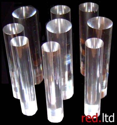

Potom som vonkajsiu vanicku vytiahol von. Pouzil som 5mm plastovu tycku ako svetlo vodic. Nieco ako na obrazku
Odrezal som kusok, zabrusil smirglom oba konce (len konce) a nalepil priamo na vonkajsiu vanicku. Zo spodnej strany je trubicka zarovno s povrchom. Takze to co svieti neni priamo dioda ale ta trubicka.

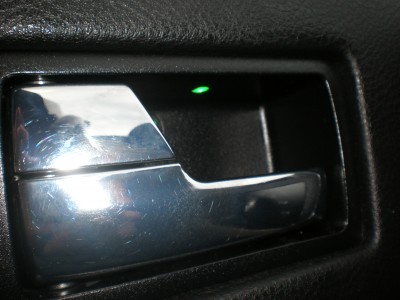

Na druhej strane trosku trci. Diodu som umiestnil priamo do tej vnutornej vanicky. Medzi tymi vanickami je dostatok miesta. Dolezite aby svietila dioda do tej plastovej trubicky. A este som spravil zo zmrstovacej buzirky (neviem ci sa to tak vola aj uvas, ale je to na izolaciu vodicov a teplom sa stahuje) taku suknicu a tu nalepil priamo na diodu. Takze svetlo nesvieti zbytocne dookola a ide priamo do tej trubicky.

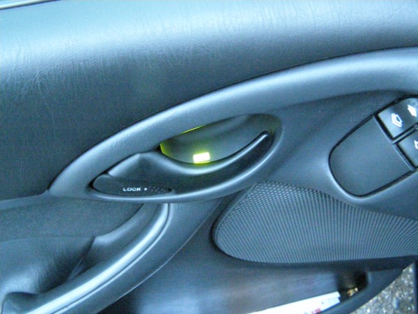

nechci se vtirat,mam ford focus a podsvětleni klik jsem vyřešil takto

vůbec to neosilňuje,sviti to decentně a je to s tvojeho úhlu schované za klikou

funes30.A ty jsi teda koupil obdelmíkovou diodu?Ale to náš mondeářskej problém neřeší.Vanička musí v klidu ven.Tak mě napadlo...co flexou vyříznout zvrchu díru,tak aby zůstal viditelný rantlík,který dosedne na tapec z pohledu řidiče.Nahoru vnější vaničky nevidím,a tak by se dala dioda do vnitřní vaničky a vnejší by šla vyndat.Co myslíte?Názorně na ghostově fotce...

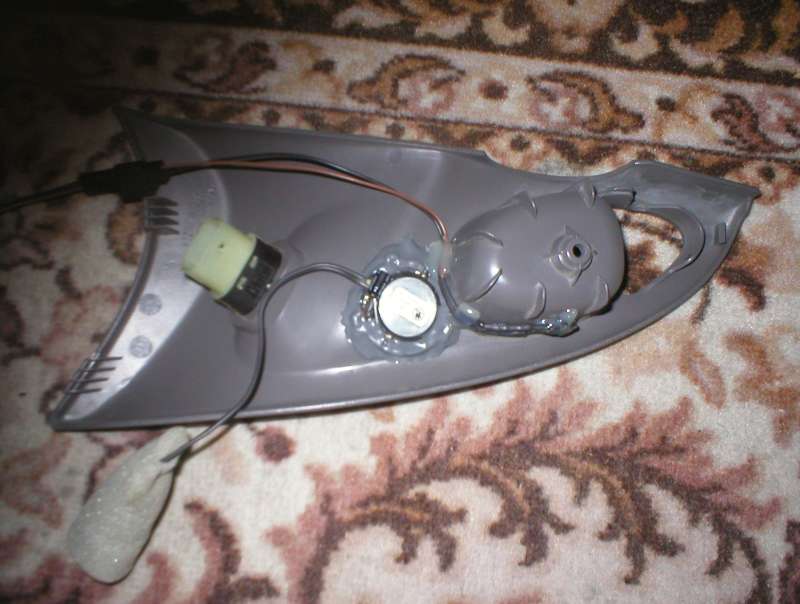

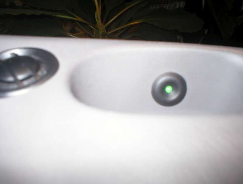

tady je dalsi moznost jak to provest samozdrejme s prihlednutim na mondi nevim jak tam jsou ty vanicky.

Taky si šel cestou zespoda?A jaké mají ty diody parametry?Teď mi spíš zajímá co by řekli na ty vaničky mondeáři...myslím to vyříznutí.Koukám,že u focuse to není potřeba...
