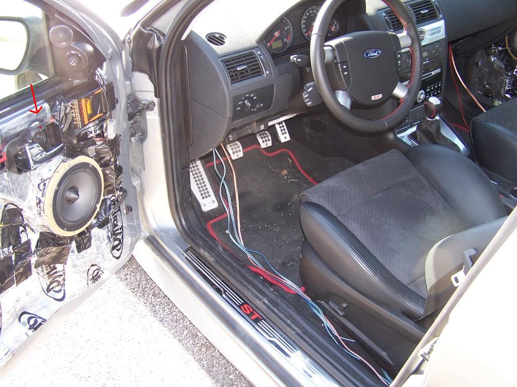

Ked zhodis tapec dole a aj vanicku, tak za nou je dalsia akoby vanicka a v nej drzi cele to tiahlo aj s packou. Dal som naspat tu vonkajsiu vanicku a pritiahol napevno srobikom. Tu je vidno tu vnutornu vanicku (nemam lepsiu fotku). Cervenou bodkou som oznacil kde som vrtal 5mm vrtakom dieru cez obe vanicky.

funes30.A ty jsi teda koupil obdelmíkovou diodu?Ale to náš mondeářskej problém neřeší.Vanička musí v klidu ven.Tak mě napadlo...co flexou vyříznout zvrchu díru,tak aby zůstal viditelný rantlík,který dosedne na tapec z pohledu řidiče.Nahoru vnější vaničky nevidím,a tak by se dala dioda do vnitřní vaničky a vnejší by šla vyndat.Co myslíte?Názorně na ghostově fotce...
