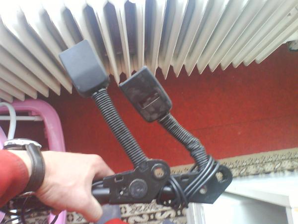

Příspěvek od jamaka » 18.06.2007 20:35
takze hadanka - ktory ze z nich je asi poskodeny ? :)

Příspěvek od Noah » 18.06.2007 21:03
Takze je to jasne proc to mam odpojene,predpinac je streleny ted co s tim predpinac vymenim ale to abych patral jestli neni osizen takhle i bag u ridice+spolujezdce.Predpinac spolujezdce je OK.

Příspěvek od jamaka » 18.06.2007 21:07
Noah píše:Takze je to jasne proc to mam odpojene,predpinac je streleny ted co s tim predpinac vymenim ale to abych patral jestli neni osizen takhle i bag u ridice+spolujezdce.Predpinac spolujezdce je OK.
to ze nie je takto stiahnuty, este neznamena ze je v poriadku. Kludne to moze byt len malicko potiahnute, alebo to uz nejaka dobra dusa trosku vyrovnala.

Příspěvek od Noah » 18.06.2007 21:09
Ten spolujezdce je normalne pripojeny,u ridice je odpojen.

Příspěvek od jamaka » 19.06.2007 20:41
Noah píše:Ten spolujezdce je normalne pripojeny,u ridice je odpojen.
napinaky vzdy stiahne oba, nikdy nie len jeden, aj keby tam nikto nesedel.

Příspěvek od Noah » 19.06.2007 20:47
Tak to jsem z toho jelen,u spolujezdce je pripojen,ta buzirka je rovna nikde ani nejmensi zahyb,u ridice je ve svorkovnici klema,napinak sice neni tak pokrouceny jako na tvem fotu ale je. :(

Příspěvek od Noah » 19.06.2007 20:53
Mam normalne hruzu co vse bude v haji (okruh airbagu)

Příspěvek od Frost » 20.06.2007 12:28
Noah píše:Mam normalne hruzu co vse bude v haji (okruh airbagu)
No ještě může bejt v háji jednotka airbagu.... to je celkem častý problém po vystřelení pytlů.
