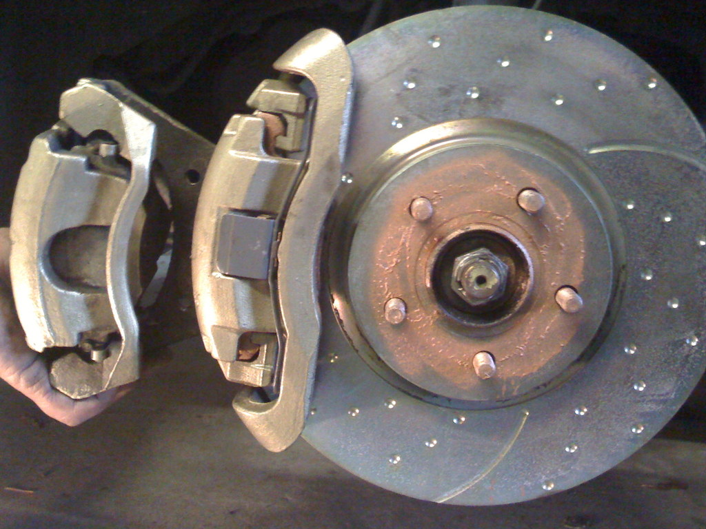

Jaký je rozdíl v těch brzdách na foto? To vlevo poodtažené jsem viděl u rumcajse. Myslel jsem, že sou to sériové brzdy stejné pro všechny Mondea Mklll. Našel jsem to na http://www.fordstownersclub.co.uk/forum/garage.php na jednom ST Modeu Mklll. A co jsou to za brzdy přímo na kotoučích?

Hmer tie na lavo su seriove strmene osadzane na mondea mk3, vsetky mozne modely rovnake. Ci normalne mondeo, ST alebo ZETEC-S boli rovnake. Strmene co su osadene, tie vacsie, su z focusu ST. Vela ludi co maju ST mondea ich menia prave za tieto z stckovych focusov.

ghostx5844 : Moc diky za odpoveď. A ty Focus ST brzdy mají větší desky? Nebo je to jen změna vzhledu? Nebo má ta změna jiný důvod? Nevíš? Tam určo v Uk znáš borce, zeptej se prosim.
A ještě OT: Z fotogalerie jsem tam pochopil, že mají někteří na Mondeách Mkll přední brzdy z Mklll, nezeptal by jsi se prosim aj na to?

Ano focusacke STcka maju vacsie dosticky ako maju mondea. A popytam sa ti nato, ale az tento tyzden.
