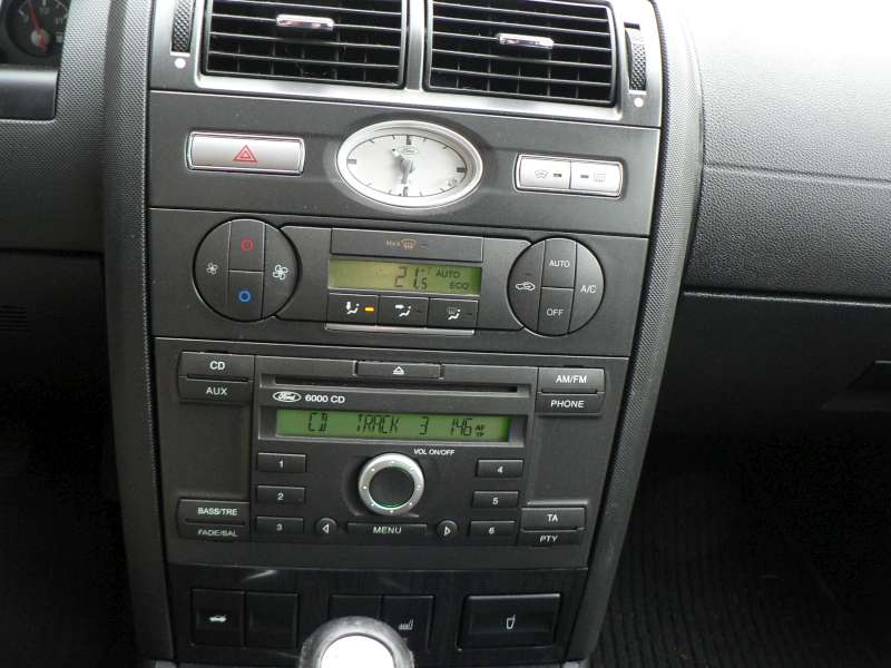

tak nakonec je jasný všechno, panel který sem měl původně, tedy ten na obrázku je manuální klima :idea: prostě jen nemá kolečka, ale ovládá se tlačítky, což by pro mě byl krok z5 a to bych nechtěl, nakonec sem sehnal i panel s tlačítkem auto, tudíš panel který umí sám regulovat teplotu v kabině. Včera sem se do toho s Larim pustil, on mi četl z papírků "schémat" a já "píchal". teda musel sem i vrtat v topení na výdechu je totiž navíc čidlo teploty. musel sem taky trochu poupravit spodek ze starého panelu aby to bylo trochu sladěný, není to uplně ono, ale dávat celou novou palubku se mi teda vůbec nechce.
nakonec se zadařilo :idea:

Tak se nakonec podařilo. Výborně. Pohrál jsi si s tím pěkně 8)

Přemýšlím o koupi Mondea cca od r. 2002 do 2004. U predfaceliftu se mi nelibi stredovy panel a tak se snazim zjisit, co vsechno je potreba pro predelani panelu na facelift. Co vsechno se tedy musi menit, aby interier vypadal jako facelift? Krome panelu je jina i cast stredoveho tunelu - ten se musi vymenit cely nebo jde zmenit jen jeho predni cast? Nevite o nekom kdo tuhle upravu uz delal?

Boban :wink:

a obrázek výš je můj výtvor :idea: :wink:

Mam ST220 z roku 2002 a chtěl bych časem předělat panel ála Boban. Mohli byste poradit co vše je potřeba, chtěl bych asi vyměnit i tu spodní část aby odpovídala panelu.
A ideálně jestli někdo umí ty věci sehnat ... ?
Díky :)

hele, to vypadá na H-Honzovo ST....moje závist :D

To Boban: Psal jsi, kolik tě stál panel i se sedačkama (teda myslim, žes to byl ty :roll: ) Ale kolik tě to stálo bez těch sedaček, prosím? Taky by se mi to líbilo. Ale taky pochybuju, že se to někde jen tak sežene.

Boban píše:tak nakonec je jasný všechno, panel který sem měl původně, tedy ten na obrázku je manuální klima :idea: prostě jen nemá kolečka, ale ovládá se tlačítky, což by pro mě byl krok z5 a to bych nechtěl, nakonec sem sehnal i panel s tlačítkem auto, tudíš panel který umí sám regulovat teplotu v kabině. Včera sem se do toho s Larim pustil, on mi četl z papírků "schémat" a já "píchal". teda musel sem i vrtat v topení na výdechu je totiž navíc čidlo teploty. musel sem taky trochu poupravit spodek ze starého panelu aby to bylo trochu sladěný, není to uplně ono, ale dávat celou novou palubku se mi teda vůbec nechce.
takže když mám manuální klimu a seženu si ten panel co máš na první straně tak mi to bude v poho fungovat?jen to bude ukazovat teplotu ale nebude jí to regulovat?nebudu točit kolečkama ale mačkat?.. 8O :)

Příspěvek od Boban » 08.02.2010 14:44
přesně tak :-)

a zapojení bez problému,je přehodit konektory?kolik stojí tak takový panel i s tím radiem,nebo i bez rádia

a když mám manuání,jde předělat na automat klimu,stačí přidat jen nějaké čidlo teploty a vyměnit panel,nebo je to složitější? :) :lol:
