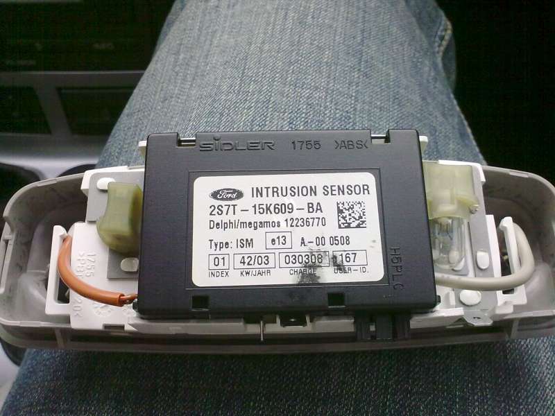

m.a.x.i.m.u.s
- Příspěvky: 1764
Re: Žárovky Mondeo MKIII souhrn
Nedělejte ze mě pitomce
Možná W5W tam mají auta s vnitřním alarmem

m.a.x.i.m.u.s
- Příspěvky: 1764
Černá krabička je napojena na prostorové čidla a možná kvuli ní dali menší W5W...
Černou krabičku taky nemám.Tak pak víme čím to je
