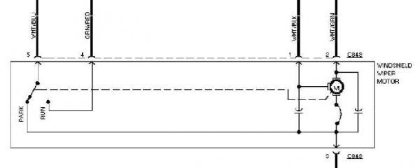

Stahni si schemata:
ford_focus_2002.pdf
na str. 52 - Intermittent Wiper/Washer Circuit

Příspěvek od pelen » 18.09.2007 22:41
Prepinac PARK - RUN je ten dobehovy kontakt, ktery je ovladan pohybem motorku (naznaceno carkovanou carou).
sterac motor.jpg (14.46 KiB) Zobrazeno 5327 x
