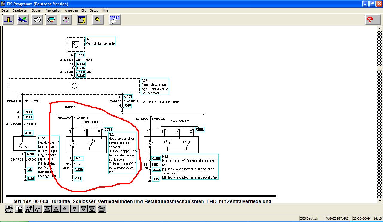

Ty se mi snad Vendolino zdas :-) jakou jinou radu chces? a to Tvoje "sel po kablikach" je jako co? snad to ze si to zkouseckou ozkousi sam, je snad uplne vycerpavajici, dal sem mu i schema co kam ma pichnout a pokud se ta zarovka rozsviti tak je v haji zamek a pokud ne tak GEM... co jeste mu jako mam napsat, nic o servisech sem mu nepsal...... prosim o objasneni Tveho prispevku...

jo tak ted tu mam zrovna mondeo 01 se stejnou zavadou, otevirat jde pouze mechanicky a je to presne ten pin co jsem popsal, na nej prilozis zkousecku kabel od zkousecky das na kostru a pokud se rozsviti tak je to zamkem...

a nebude to teda v elektrice ? :mrgreen:
na zamku jak pise samantus , na modulu je to zeleno bily kabel na pozici 2
