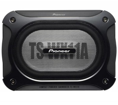

Nema niekto konkretnu skusenost,alebo aspon nevie poradit,pre ktore typy radii od Fordu je urceny tento maly,spratny subwooferik zo zosilovacom?
Je ponukany ako original Ford prisluenstvo pod cislom 1 479 493.
Popis.
Subwoofer TS-WX11A pod sedadlo
Aktivny subwoofer malych rozmerov. Vhodny aj na montaz pod sedadlo do vacsiny automobilov. Vynikajuci kompromis pre auta s nedostatkom priesoru. TS-WX11A - 150 W max., priemer reproduktora 12,8 x 20,8 cm,
priemer reproduktora 12,8 x 20,8 cm, 150 W max.,
Vlastnosti * Zabudovan?lňovač s tranzistormi MOSFET s vykonom 150 W *
Ovalny�hlinikovy basovy kuzel �s rozmermi 12,8 x 20,8 cm *
Utesnene vyhotovenie *
Tepelne odolna - 4 vrstvova dvojita kmitacia cievka *
�Vstupy typu RCA (Cinch)/vstupy s reproduktorovou�urovnou *
�Kablom pripajny dialkovy ovladac (6 m):
�Nastavenie vstupnej urovne / prepinac fazy�* Zabudovany nastavitelny dolno priepustny filter (50 – 125 Hz, –12 dB/okt.) *
Chladič z tlakovo odlievaneho hlinika
*�Sucastou je sustava na montaz na strop.
�Nominalny vystupny vykon: 50 W * 54 – 200 Hz, 101 dB (vo vozidle)
* Rozmery: 280 x 200 x 80 mm (Š x V x H)
Možnost uloženia pod sedadlo
Popis.
- Anduril
- Příspěvky: 5099
- Bydliště: Ostrava
Re: subwoofer
Tohle pripojis imho na jakekoliv radio, protoze to ma reproduktorovy vstup. Neco takoveho jsem mel jako origo ve Fiatu. Signal byl bran z vystupu na zadni reproduktory. Takze bude stacit napichnout to prave treba na zadni repro + napajeni.
