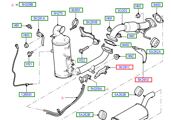

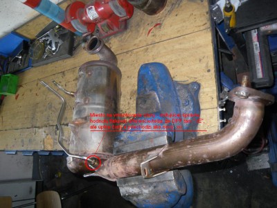

Vymontovať trubku na spodku za DPF a vložiť pod ňu, prípadne prispájkovať na jej koniec - na ktorý ide nasadiť hadička k difsnímaču maličkú "clonku" z kvalitného materiálu aby neodhnil a DPF si vlastne môže odstrániť každý doma sám...

DPF+výfuk
DPF+výfuk
Clona na meranie tlaku za DPF.
