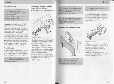

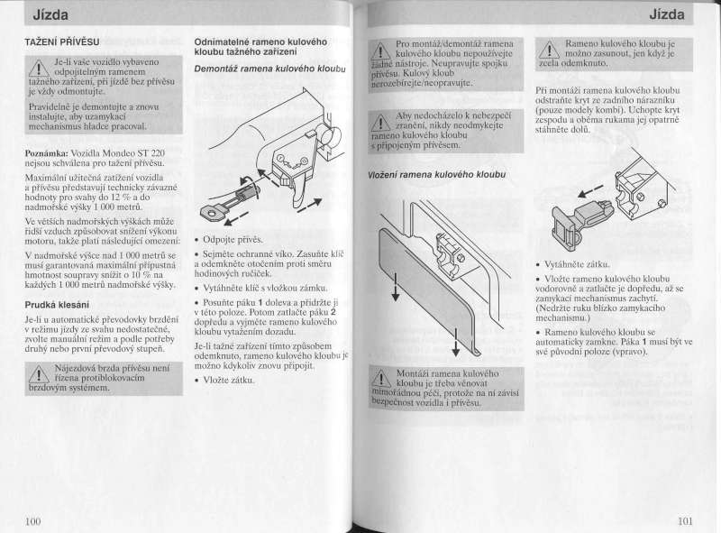

Boban píše:maximus víš co mě napadá, že by mohl být zádrhel obávají se vzdálenosti mezi gulou a nárazníkem ten nárazník je totiž mohutnější tudíš se zmenšila vzdálenost, ale není to nic tragickýho, z technického pohledu to vnímám jako blbost.
Přímo v manálu píšou, že ST220 není schváleno pro tažení přívěsu... Jsem hledal něco jiného a na to jsem narazil :mrgreen:
Ex ST220 model 2004

máš asi moc hříbat na tažení přívěsu :idea: :lol: :roll: , fakt netuším kvůli čemu to je na ST je krom motoru a jináho uložení rámu, teda ještě mě napadá, jestli to není kvůli podvozku který by nemusel ideálně snést vozejk, ale to sou jen doměnky, prostě maximus až se budeš znova stěhovat tak si musíš zase někoho sjednat :idea: :wink:

Fajn,proč nejde tažné k ST220 už taky víme - není schválené - kolem toho můžem brblat ale to je tak všechno.

Zatmavení je něco jiného jako přídavné tažné, schválené od výrobce. Kdyby nebylo schváleno Fordem tak to nemohou montovat i v Německu. Dokonce mám prodejní brožůru ČR, kde je u ST220 stanovena povolená váha bržděného a nebržděného vozíku a hodnota je myslím ze všech mondeí největší. Kdyby to nebylo povolené, tak řádek u ST proškrtnou. Pokusím se doma pohledat přesné hodnoty. :mrgreen:
