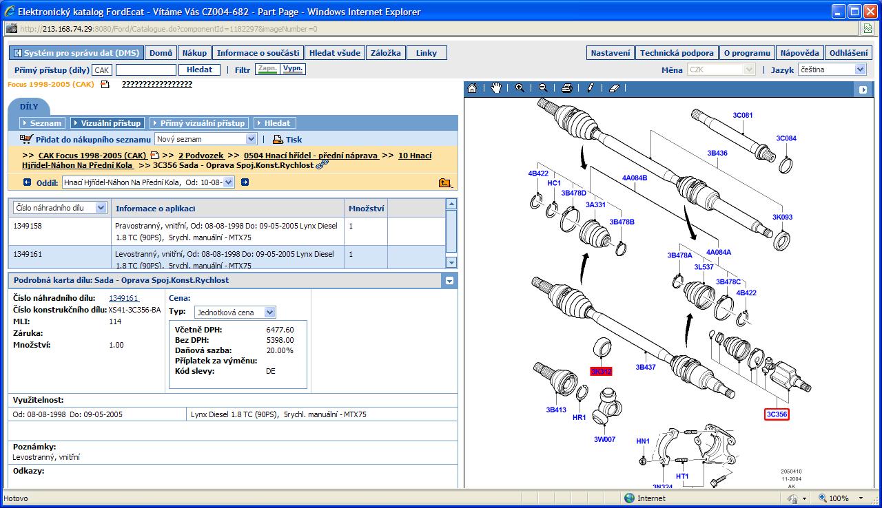

Podívej, já volal do Fordu a vyžádali si i VIN a přečetli mi cenu, co mají v systému. Kupoval jsem tam díly víckrát a vždycky ohlášená cena potom se skutečnou seděla. Je to prej sada - tělo kloubu, tripod s kameny, vazelína, manžeta, pásky. Přece na 1.4 benzín nebude kloub dražší, než na diesel.

me to nemusis vysvetlovat ale TDI je jen jedno , tak ja nevim co ti rekly
- Příspěvky: 168
- Registrován: 17.03.2009 11:26
Re: Cukání celého auta
Tak nevím, mělo to být vč.DPH a cena byla jak jsem říkal.. leda že by u Kačmáčků měli nějaký slevy.
Mondeo combi 2004 TDCi 96kW
- Příspěvky: 19256
tohle jsou ceny doporucene fordem ale vetsinou to byva o neco víc .
