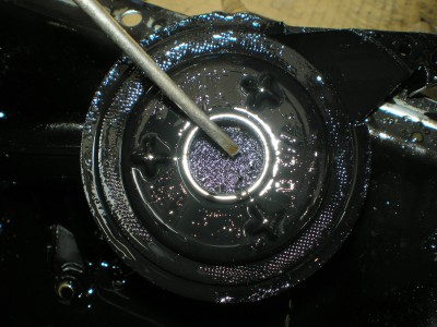

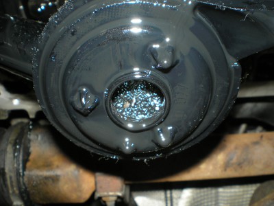

10mirec píše:no ked zasvietila, tak som uz nepridal plyn, aby zaberalo turbo, len pomaly dosiel a zastavil prakticky hned, bolo stastie ze som bol na opustenej ceste... tak snad som tolko skody nenarobil..
v prahe povedali, ze tlak je ok, tak len preplachli cistiacim olejom a neriesili. toto sa mi stalo v poprade, tak som bol ale najprv tam, kde mi povedal, ze by to chcelo vycistit vanu a vymenit saci kos, tak mozno sa do toho vyznal viac, mozno pojdem radsej tam..
podla mna fakt by to chcelo rucne precistit vanu a mozno aj vymenit ten saci kos..
3xturbo? :?: :?: :?: :!: To si ty platil tri turbá, alebo ako?

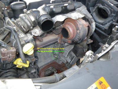

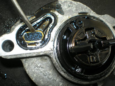

No vyzerá to tiež na nevyčistenie, nevymenenie či nevybratie tohoto sítka - v skrutke oleja pre turbo - alebo použili pri montáži turba silikón a upchali/priškrtili/ mazaciu "cestu"... :idea: :?: 8O :(
Olej pre mazanie turba - sítko v skrutke

Ešte aby ste vedeli kde tú skrutku hľadať:
Je pod turbom ...
Je pod turbom ...
