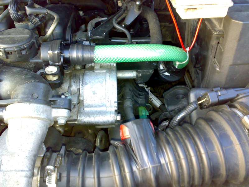

Ne normálne petka od coly 0.5l na vrchní straně pár dírek aby nevznikal přetlak. Olej tam ani není spíš takový sajrajt olej+voda.

No ty woe kulím voči 8O
Sice to vypadá trochu zvláštně, ale funkčně to určitě funguje.
Nenaleptávají výpary tu zahradní hadici?

to s tou zelenou hadicí byla jenom demoverze. Nebyl zrovna po ruce materiál a jen jsem to testoval. Ale už to tam mám tak od záží na ostro až do ted a nic v tom skoro není jen voda s trochou oleje.(v takovém stavu bílá sra.čka) Ta tlustá hadice mezi turbem a filtrem je od té doby suchá.

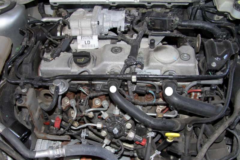

a kde přesně to tam je? Máš když tak foto?

Bíle označené hadice by měli být odvětrávací? ..
