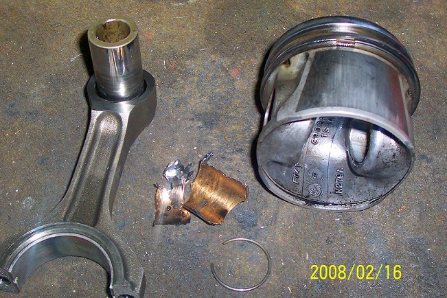

Ja som tu nový a čítam túto tému tak musím zareagovať.Mne začal motor klepať presne ako tu popisujete asi minulý týždeň.Motor je už vymontovaný pretože sa po odmontovaní olejovej vani našli kovové úlomky v oleji.Podozrenie je na opotrebené ojničné ložisko.Mechanik povedal že príčina mohla byť len jedna a to že niekedy tam bolo málo oleja a teraz sa to prejevilo.Za normálnych okolností to musí vydržať doživotne.Keď som ho kúpil tak údajne tam bol olej 10W40.Alebo to mohol spôsobiť nevhodný olej?Keď sa motor otvorí tak dám vedieť presne čo to bolo.Mám Focus 1,8 TDDi combi,2002,150 000km, mám ho skoro rok.

Tak sa už zistila príčina klepania.Nebolo to ojničné ložisko ako sa predpokladalo ale piestny čap na treťom valci.Dôvod neviem pretože ak by nemazalo tak je poškodený aj valec alebo krúžky.Prikláňam sa že to bola vada materiálu, alebo to sa to už tu niekomu stalo?Podľa zatial mojich zistení sa to dá kúpiť len vo Forde a to čap len spolu s ojnicou za približne 9000,- a ak by som menil aj piest tak plus 8000,-.Zvažujem možnosť zohnať použité ale nie som velmi za to.Uvidím či niečo zoženiem tak sa rozhodnem.
Naposledy upravil(a) miňo dne 19.02.2008 08:15, celkem upraveno 1 x.
