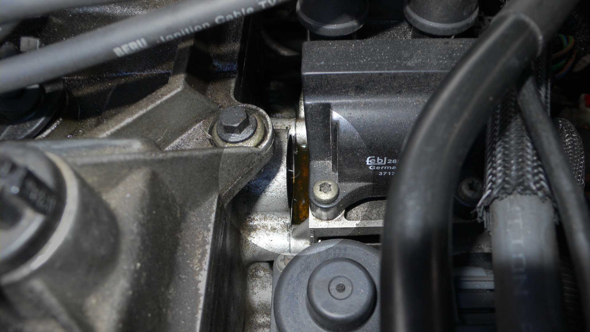

Tak jsem dnes koukal do motoru. Našel jsem jen jedno místo (na pravé části motoru) kde byla louže oleje. Hodím sem fotku ... Jinak nic zvláštního tam nebylo. Ale brejlil jsem do toho jen tak na ulici před barákem, ze spodu se pořádně nepodívám, rampu nemám.

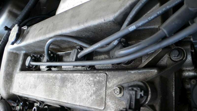

Přidávám pár fotek. To místo s louží je vyznačeno na druhé fotografii, na první je kapánek oleje kolem svíček. Ale to kolem těch svíček byly spíš zaschlý olej. Ještě jsem se koukal do nádobky s chlad. kapalinou a olej v ní nebyl.
