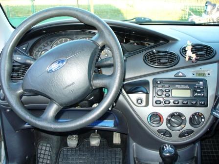

Maly znak na airbagu volantu je tenhle:
http://www.ford-focus.cz/forum/download ... &mode=view
Velky znak ma tenhle (omluva NEEOvi za vykradeni galerie ...):
Ty jsi mel ridicuv airbag s velkym znakem, takze musis sehnat opet sadu s velkym znakem. Odkazy, ktere jsem Ti dal na predchozi stranku, jsou na tu spravnou sadu. Ja kupoval pres ebay do FoFo 1 2004 a dostal jsem stejnou vcetne modre ridici jednotky, ktera je na 4 airbagy. Bocni pytel sezenes u nas asi lip vcetne cidla bocniho narazu, s trochou stesti i zachovaly potah sedacky (muzu se i zeptat ...).
Jinak s tou jednotkou je to asi takhle - u modelu pred FL to casto neslo znovu aktivovat. U tech novejsich to tak na 95 % jde, musis ale na diagnostiku, kde Ti smazou zaznam o nehode. Pokud zaznam smazat jde, tak se jednotka aktivuje ... Sada z ebay je vcetne jednotky, ktera bude aktivni.
