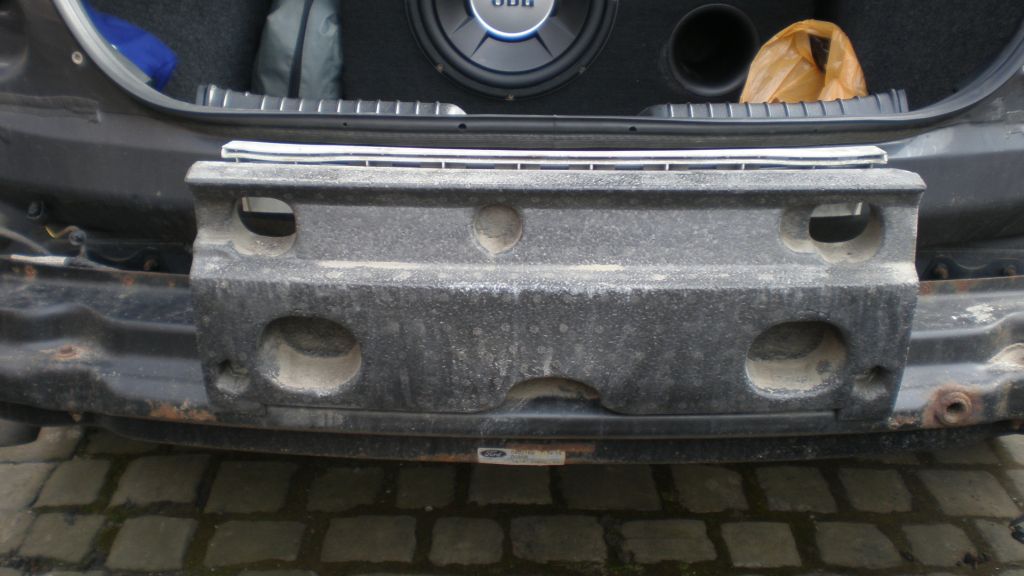

Když mi po malé nehodě neseděl přední nárazník na minulém autě tak jsem jej podepřel dřevěnýma špalíka, které jsem položil na výztuhu a bylo to jako nové... Jenom nevím co na to nový majitel až na to přijde (přišel)

..no spíše se podívám po vrakovišti, nebo teda zkusím fortříka, má stavební firmu, nějaká pevná izolace tvarovatelná....nebo ja nevim....

Jestli je to ta pěna co si myslím, tak ta se používá jako těsnění pod vlnitý plechy atd. řiká se tomu "vlaštovky" a vyřezává se to na lisu z takovejch "desek".vypadá to jako hodně hodně tvrdej molitan.
Pokud je to opravdu ono tak se to da určo sehnat o 100% levnějš, jen si to budeš muset vyříznout do požadovanýho tvaru.
podle mě by to ale Ford měl dávat zadara a přiložit omluvej dopis že šetří tam kde nemají....
v tom angl. článku se píše, že tu mezeru měl už když to kupoval na úplně novým autě.Kdybych to měl na novým autě tak jim to omlátím o hlavu...

...takže deš do toho?

Bracho to mal tak isto uz od vyroby, no a potom sa to len zhorsovalo a zhorsuje. Inak dnes som menil zadny naraznik za STckovy, a cuduj sa svete, seriovy naraznik drzi nad kolesom 2x skrutkami na kazdej strane. No a STckovy ktory je o dost vacsi a tazsi, drzi len 1x skrutkou na kazdej strane. To je teda rozum

Tak prý původně byla nějaká pěna v prostředku nárazníku a pod světlama. Pak tu pod světlama přestali dávat,nechali jen tu u prostřed a to začlo dělat problémy. Tak dali do prostřed nárazníku tu bílou plastovou lištu na které v podstatě drží celý nárazník a ta to prý měla vyřešit.
Může to někdo potvrdit?
ghostx:
nevíš jestli má tvůj brácha uprostřed pěnu nebo tu bílou lištu?
frantik.17:
zatím to budu sledovat a uvidíme jestli se to zhoršuje nebo ne, ještě přemýšlím jestli by to nešlo zafixovat nějakou konzolou, která by se navařila na tu železnou traverzu po nárazníkem.
ghostx:
frantik.17:

..nevím aby nárazník neztratil na funkčnosti pružnosti...spíše zkusím objet pár vrakovišť v pátek a pozeptat se....myslím že náhrada bílé lišty za pěnu tomu nepomůže, abych se dostal pod auto a pod nárazník také ne.... jde o to vpasovat mezi ,,něco,, a světlo...ten nárazník...a jestli se to bude zhoršovat?...radši to postupně vyřeším než aby mi v nějakém větším otřesu nárazník spadl...

Peny pod svetlami mali len ST220 (tusim len 2002), a tie pod naraznikom malo kazde mondeo do faceliftu 2005. Ta biela lista sa dava stale, aj ked boli peny a aj bez nich. Bracho uz ma len tu listu (ma 2007), ja mam aj penu aj listu, mam 2004

..no jo ale dosazení té pěny pod nárazník nedocílím toho, že mi díra pod světlama zmizí....

No myslim ze nie, ale mozno sa o nieco zmensi, lebo ta pena tlaci akoby cely naraznik hore. Tak je sanca ze diera pod svetlami bude mensia. Inak ked pozres moju galerku, tak uvidis ze ked som mal seriovy naraznik, tak som nemal ziadnu medzeru, ale po nahodeni ST naraznika tam zrazu je
Inak aby kazdy vedel vo co go Edit: Teraz som si pozrel tvoju galerku a moj verdikt je, ze tam skoro nic nemas, tak to hadam ani neries.

No kazdopadne to mozes skusit, ale nebude to jednoduche. Ked bude mala, nebude tam mat skoro ziadny zmysel. A ked bude moc velka, tak ho bude tlacit moc hore. Ale mozes skusit.

Dal bych tam spešl tvrzenej polystyren co se používá na podlahy.Jako izolace hluková a tepelná,fotřík pokud dělá ve stavebnictví,tak bude vědět.Vyfikneš ho jak bude potřeba...

No ja som menil nedavno naraznik, tak som to mohol zmerat ake to ma rozmery. Ale to ma v tedy moc netrapilo. Naraznik ale pojde este znovu dole (kvoli tomu povyskocenemu snimacu), takze to mozem dodatocne zmerat.
Edit: Davam na vedomie ze palky su to ozaj slusne

jen tak pro zajímavost - dneska jsm měl dole přední gril a na předním nárazníku v prostřed mám ten stejnej černej velkej "plast" jak má ghostx na té fotce zadního nazníku.
tak třeba ho budu mít i v zadu
