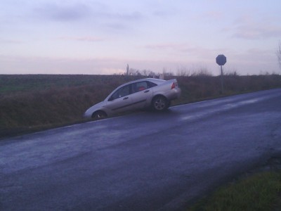

Pěkná fotka.... :D jaký jsou škody?
Doctor Driver
Příspěvky: 10
Registrován: 21.11.2013 21:57
Re: Tdci - problém
Příspěvek od Doctor Driver » 23.11.2013 12:51
Milenka chtěla řídit můj nový vůz a nakonec mi nejistě říká: Promiň, ja zapomněla zatočit :totlsmile: Jeli sme tak 10km/hod, takže pohoda, jen to časový zdržení sem už nedohnal.
Jinak se tomu nic moc nestalo. Vepředu něco klepalo, ale od tohoto parkingu už sem to neslyšel ani na kostkách při 100km/hod :D Jaké to štěstí :P :D
Jinak je rozbit přední nárazník (mřížka kupodivu ok) a komplet pravá mlhovka dole.
Nic víc. Nečekal jsem ale, že pujde v tom příkopu natočit motor a alespoň si zatopit v těch ranních 10<° teplotách :D

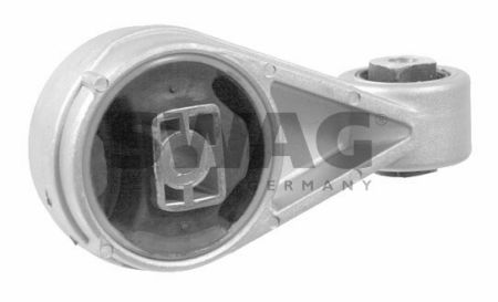

Další problém chlapi. Auto dostalo před kruháček další tečku na předek a od tý doby motor vibruje jen co ho nastartuju. Nevíte někdo čím to!? Uložení jeho i převodovky se jevilo být ok..může toto způsobovat reakční vzpěra utržená ?

Může bejt zlomená. Je tam taková ojnice se silentblokama. Ten silentblok u motoru je OK?

A šlo by foto kde to najdu toto uložení ?

Foto nemám. Musíš ze spodu auta a ta ojnice propojuje převodovku s nápravnicí.
