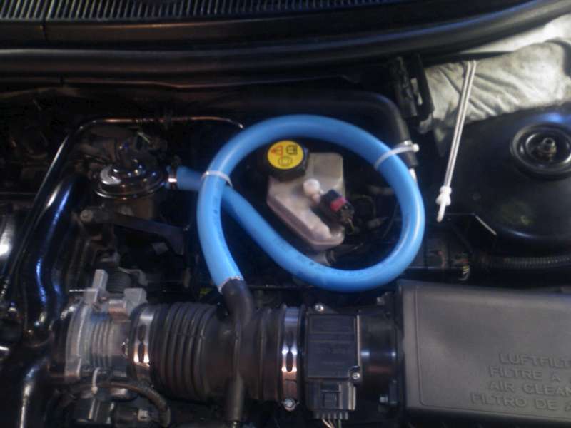

- fleguso
- Příspěvky: 2146
- Registrován: 19.07.2010 08:12
- Bydliště: Blansko
Re: Pískání kolem 2000ot/min
No trošku jsem tě okopíroval(až na barvu-nechtěný tuzink-ale na modré auto,proč ne)

Brehowicz
- Příspěvky: 4257
Cos tam dal první cos našel nebo je to od Rubeny?
- fleguso
- Příspěvky: 2146
- Bydliště: Blansko
Je to jakási teplu odolná hadice(na horkou vodu nebo co),když je to v tom motorovém prostoru.Nic jiného jsem tak na rychlo nesehnal,ale nebojte,je to jen než seženu něco lepšího(aspoň doufám)

Brehowicz
- Příspěvky: 4257
No právě že má uplně stejnou barvu jako rubenovská která je vyborná na tlakový vzduch a je odolná olejum.
- ZonixX
- Příspěvky: 3165
- Registrován: 14.07.2009 22:56
fleguso: no supr
jinak ja mam porad puvodni, to foto bylo od nejakeho anglana

- fleguso
- Příspěvky: 2146
- Bydliště: Blansko
Jo,o oleji ten prodavač cosi říkal,je to z Hornbachu,ale co,hlavně že to funguje ne?
ZonixX:to je jedno,důležitej je nápad a vědět,kam se podívat.
