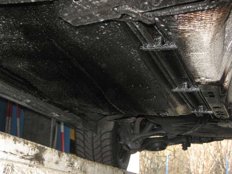

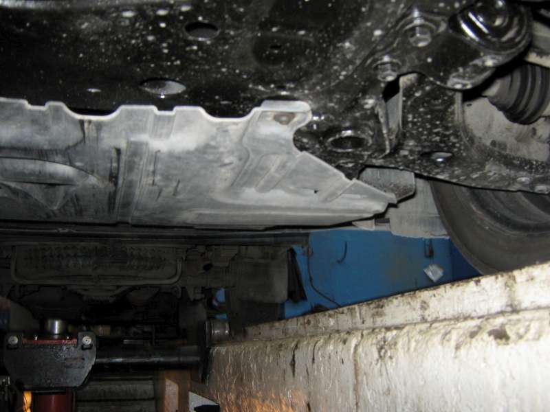

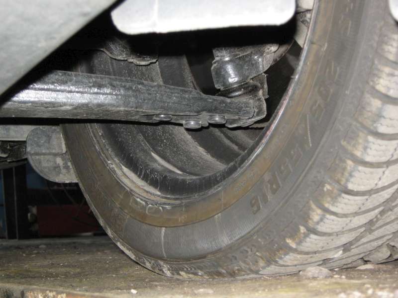

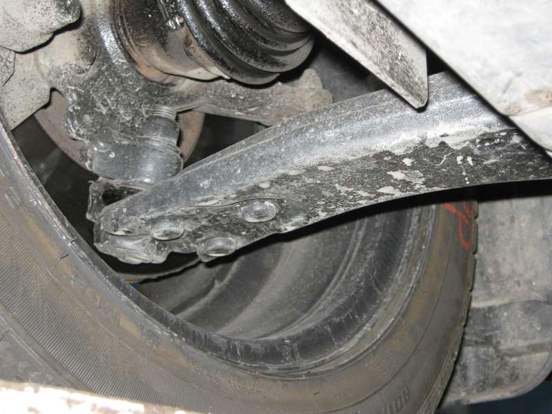

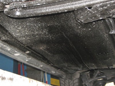

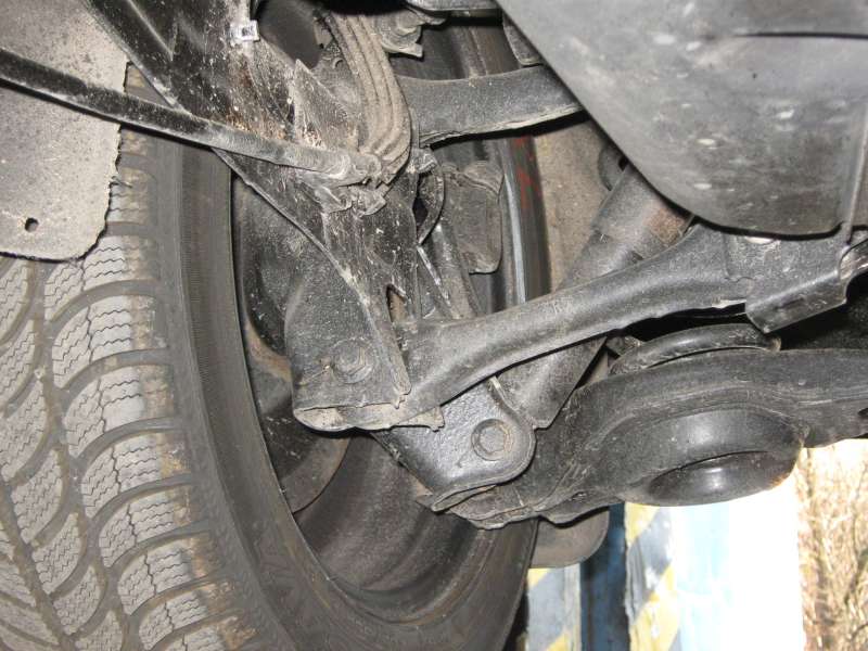

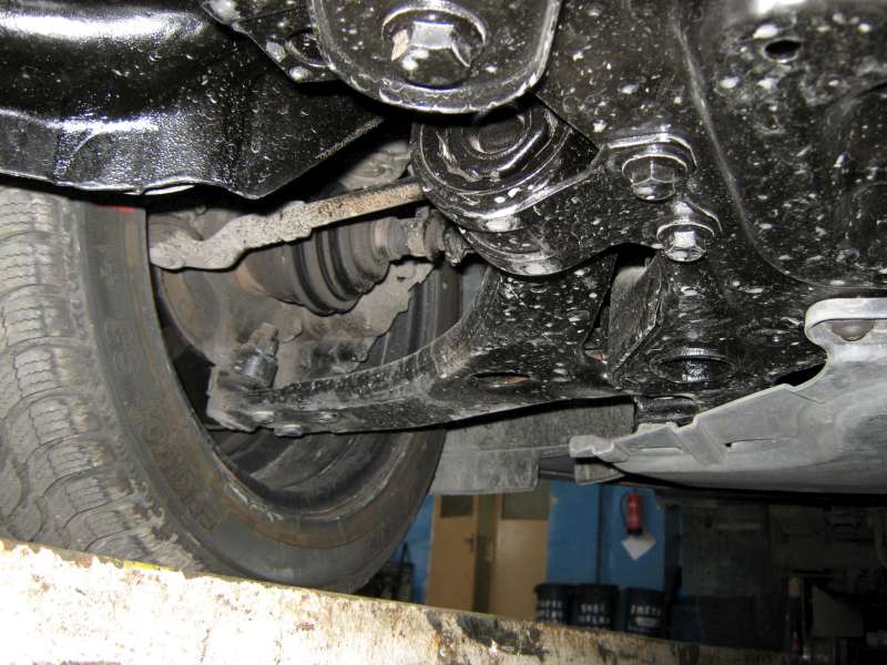

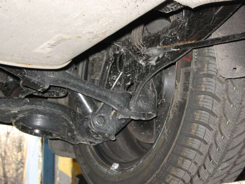

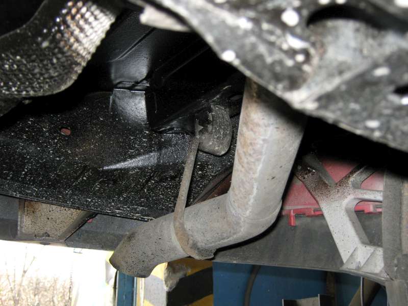

Tady je par fotek .jarek

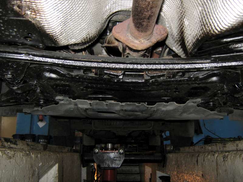

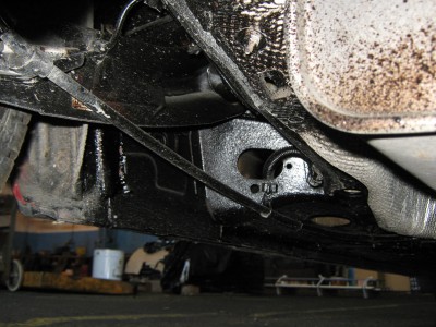

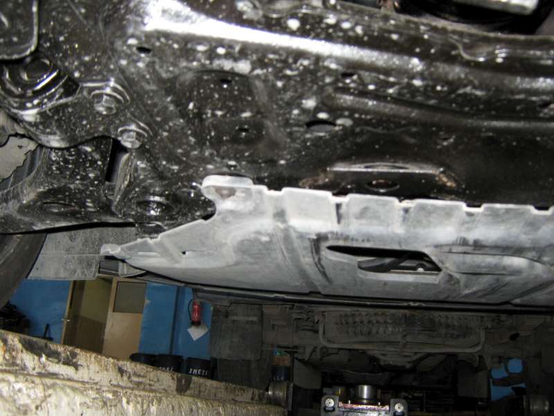

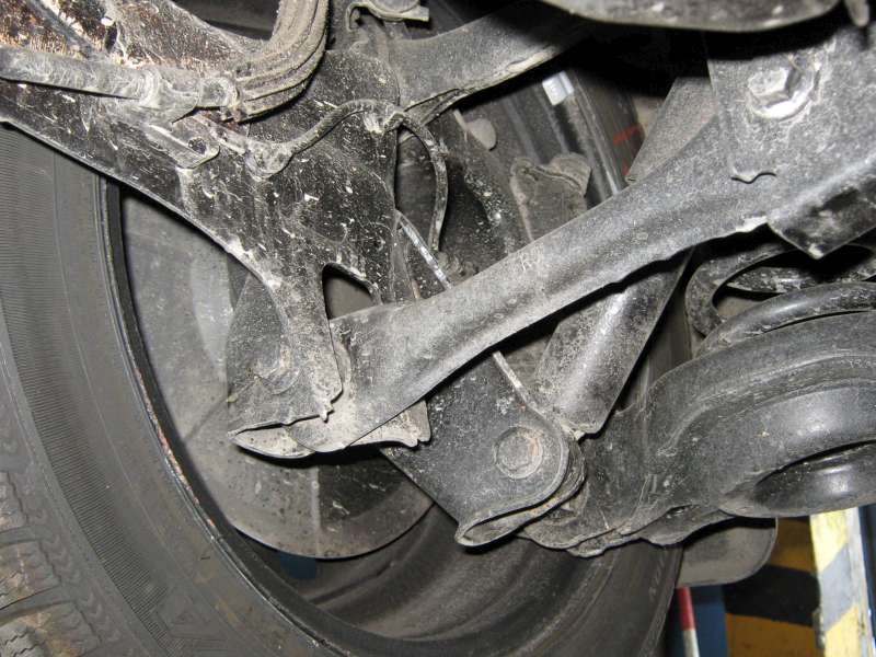

Příspěvek od piechnik » 17.11.2010 07:15

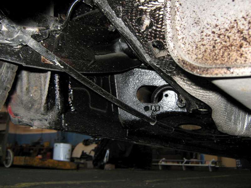

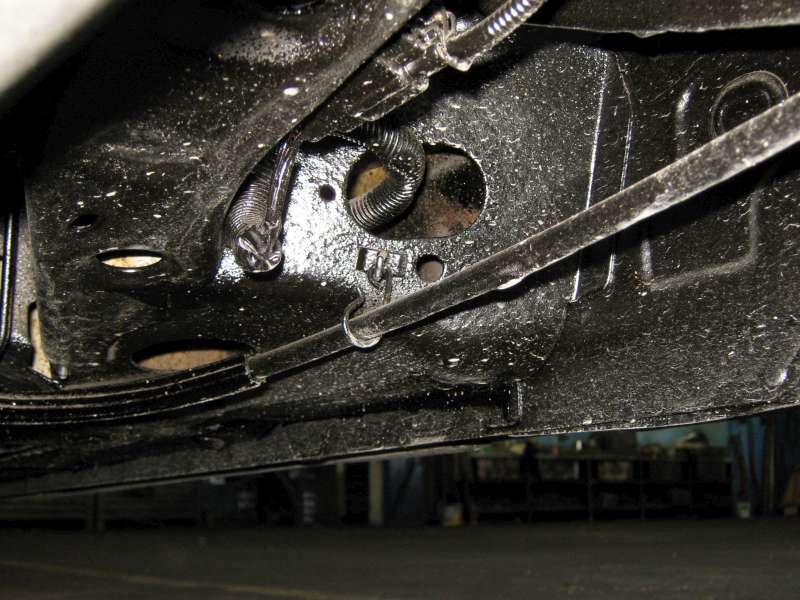

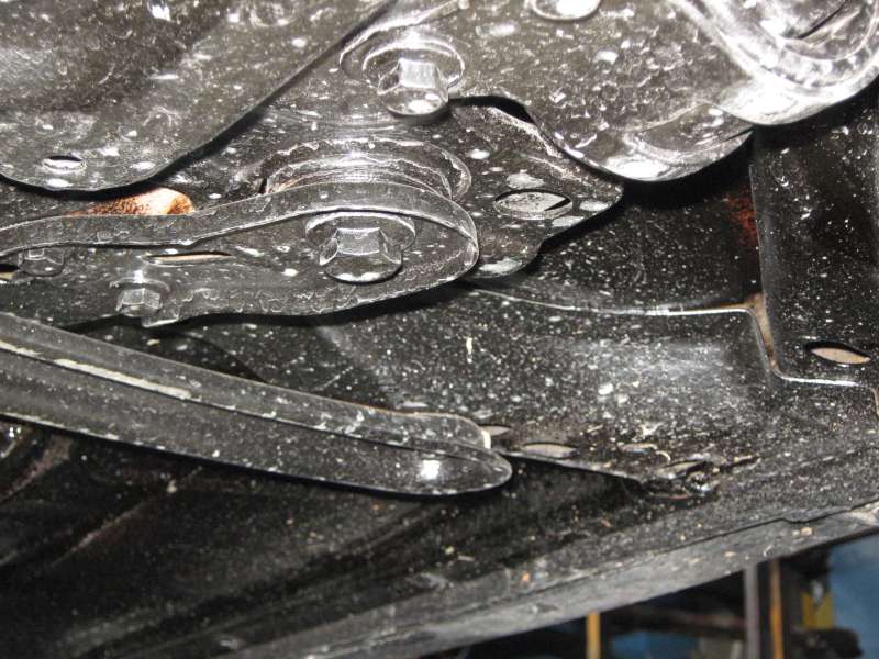

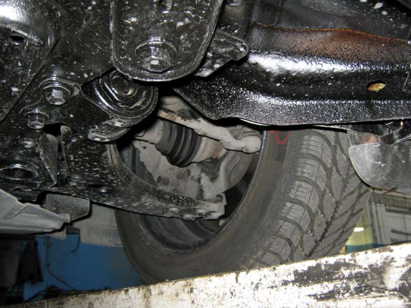

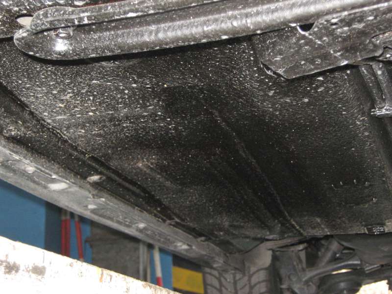

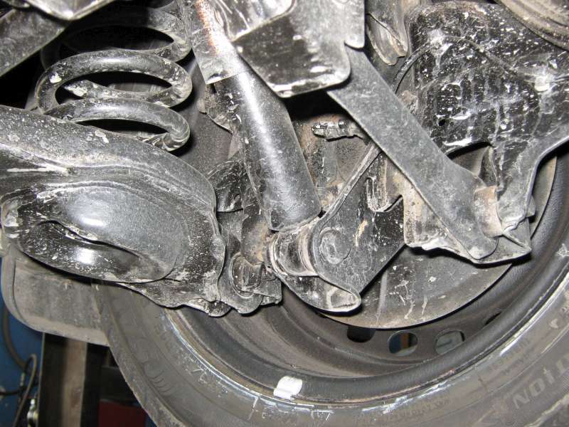

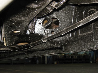

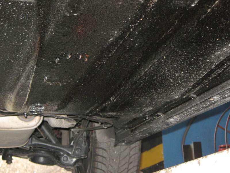

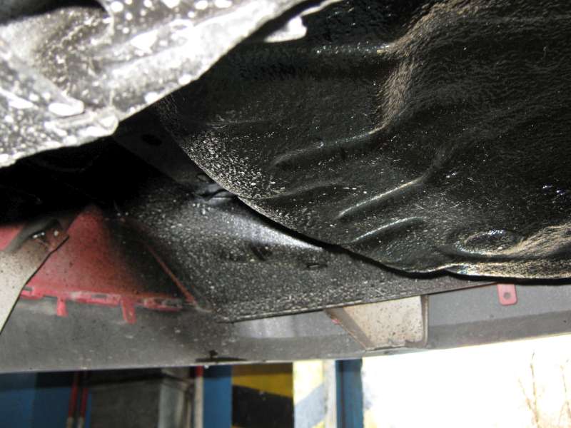

Jeste nejake foto jarek.
