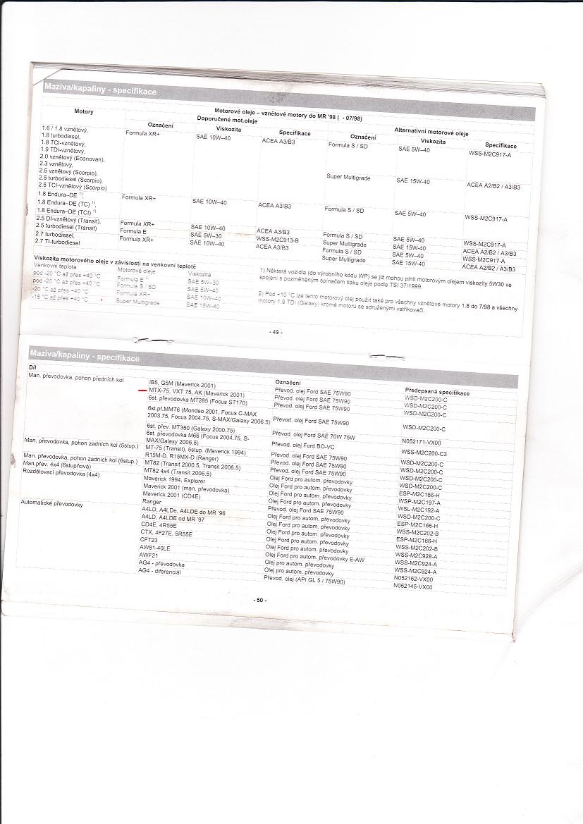

tak ja u nevim tady mas scan udaju z forda .

Pozeram ,ze ten scen co si poslal je pre motory do roku 1998.Nemohla byt nejaka zmena ked sa zacal vyrabat focus?

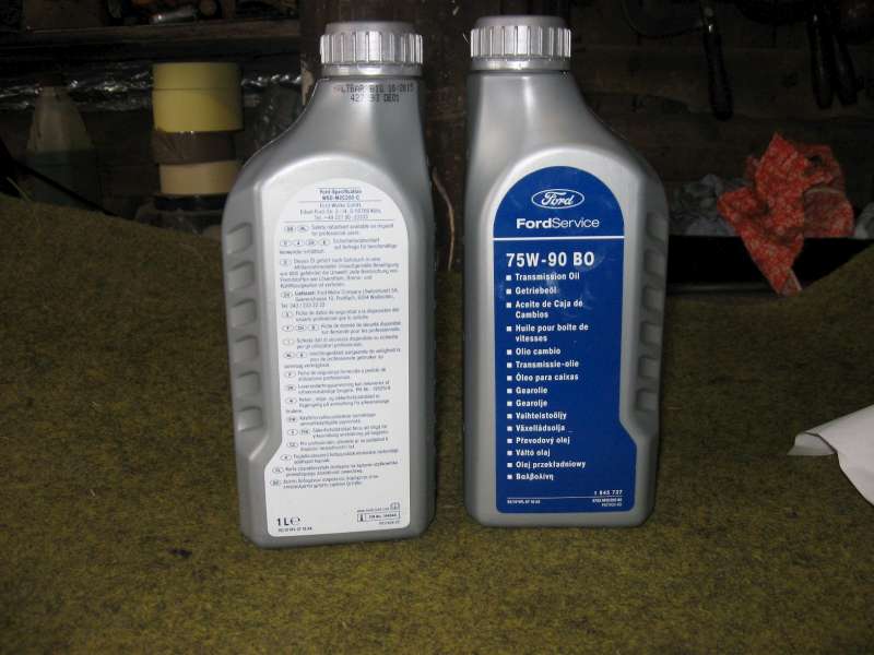

Chci měnit olej v převodovce,tak jsem si ho koupil u Hornáta v Plzni. Objednací číslo 1045737.
Cena 451 kč bez DPH za 1 litr :palec_dolu:

Každýho věc co si naleje do převodovky.Nicnémě ve fordu zadali do počítače vin mého auta a prodali mi olej co jsem vyfotil.S další výměnou oleje v převodovce už nepočítám,tak nevidím důvod experimentovat s nějakým ATF olejem jenom proto,že na různých fórech to píšou.
