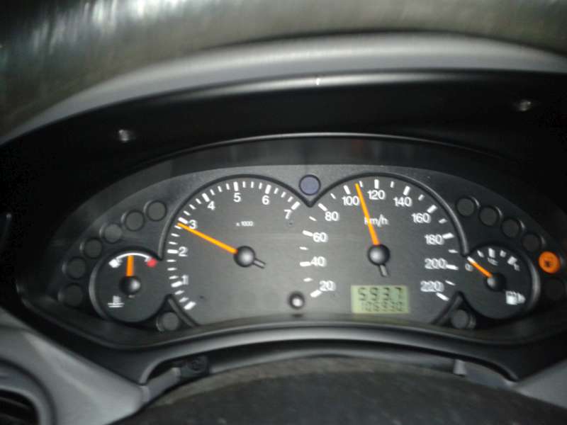

Zatim najeto na plnou nadrz 575 km (pri 545 km zebravy voko) a zatim tam jeste benzin je. takze problem s nadrzi vyresen
Jsem zvedavej, jestli to zakulatim na 600 km
V kanistru mam pro jistotu 4 litry stavy

Este kousek a je to tam

- Scooby
- Příspěvky: 463
- Registrován: 05.10.2009 22:19
Re: Nestartuje do kopce
Jo to sem chtel vzdycky zkusit, nikdy sem se k tomu neodvazil
btw. pevny nervy podle toho obrazku ja mit takhle tu rucicku pod ryskou tak ani neslapu na plyn
