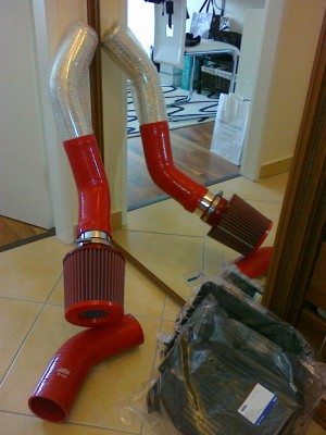

Tak od dreamscience se mi libi ta mapa dsci, pisou tam, ze je potreba vymnenit air filter a s tim nemam dobre zkusenosti (na G5 gti jsem ho mel a dostal se mi bordel do motoru a to jsem ho cistil 2x za rok. Jake s tim mate zkusenosti vy?). Myslite ze by ta mapa fungovala aj bez vymneny toho filtru (osobne si myslim, ze samotna vymnena filtru nic moc s vykonem neudela. Jo cely kit je neco jineho.) ?

No než jen filtr, radši bych tam dal rovnou jejich kit sání- http://www.dreamscience-automotive.co.u ... on-kit.php
jinak tady na foru Moskito s Karlem udělali svojí vlastní verzi, ta funguje dle všeho dost podobně- http://www.ford-focus.cz/forum/viewtopi ... 07&t=26377
Bez toho to podle mě nebude fungovat tak jak má, protože motor nebude mít dost vzduchu= problém.
Píšeš, že na G5 se ti tam dostal bordel, tím myslíš co? 2x za rok čistil? A nečistil si to spíš "moc"? Beru, že si měl čistící sadu + ten silikonový olej co pak přijde nastříkat na filtr. Nedal si tam toho oleje moc a nezasralo se ti to pak tím? To by pak nebyla chyba filtru, ale uživatele- stává se to dost často.

Devilstorm píše: Píšeš, že na G5 se ti tam dostal bordel, tím myslíš co? 2x za rok čistil? A nečistil si to spíš "moc"? Beru, že si měl čistící sadu + ten silikonový olej co pak přijde nastříkat na filtr. Nedal si tam toho oleje moc a nezasralo se ti to pak tím? To by pak nebyla chyba filtru, ale uživatele- stává se to dost často.
Tak myslim zrnka pisku napr. 2x ročne mi to bylo doporuceno vyrobcem. Olej se mi nikdy nedostal dal do sani (nejsem jeden s tech silencu co tam nafikaji cely sprej ;) ). Jinak pls co znamena "otevrene sani " ?

Třeba tohle :wink: Jinak tady o tom máš celý vlákno....

otevřené sání= ten kit sání. Zjednodušeně, trubka správného průměru která má na konci filtr.
Pokud si tam měl písek a prach, tak to už si měl sakra velkou propustnost toho filtru a byla určitě někde chyba. Já měl v předchozích 2 autech vložku od K&N před filtrem byl bordel i prach a písek, ale za filtrem nikdy nebylo ani smítko. Nemůžu si tedy na nic stěžovat. Na autě mám teď ten kit Moskito/Karel a můžu jedině chválit.
