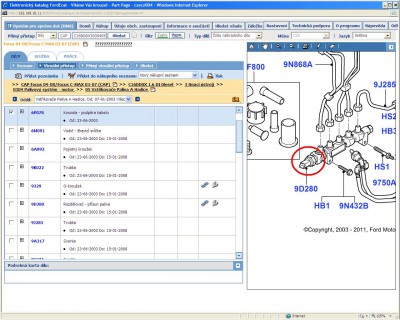

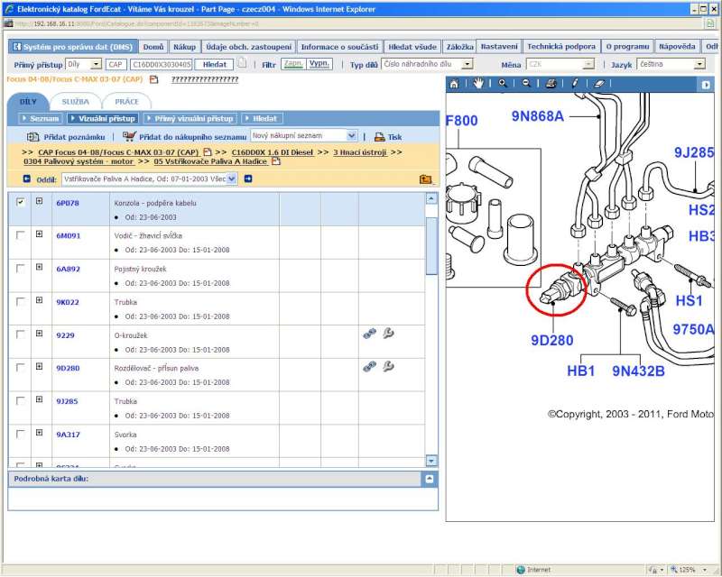

Čidlo je na boku lišty CR zezadu na motoru. Je nejlíp vidět, když sundáš plast a plech pod čelním oknem. K liště vedou trubky od vstřikovačů(to jen aby si věděl co hledat :mrgreen: ). Konkrétně co hledat na pinech ale netuším.

lucky.jack
Příspěvky: 8448
Registrován: 12.03.2011 21:18
Bydliště: v Hradci Královým
Re: Ztráta výkonu 1,6 TDCi, 80KW, II.
Příspěvek od lucky.jack » 31.03.2012 09:43
:idea:
Příspěvek od sibari » 31.03.2012 10:27
To lucky.jack :
mockrát díky :palec_nahoru: :beer:
podla obr. to vyzerá byť , že je pod EGR a ešte schovaný palivovým filtrom . . . :idea:
Skúsim odmontovať pal.filter aj s držiakom a uvidím . . . :P
Dám vedieť :!: :wink:
