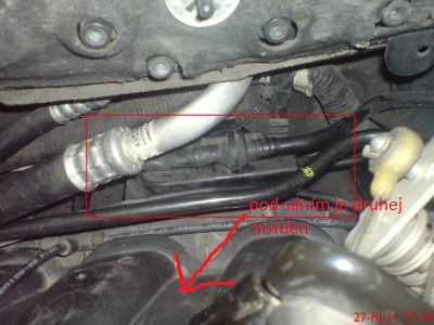

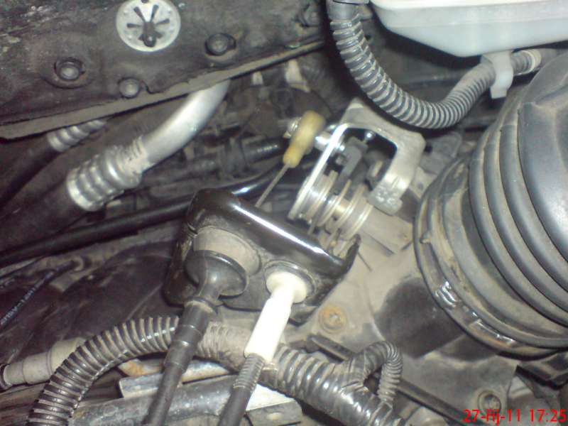

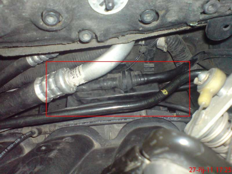

mikacCZ: Já to asi napsal špatně... při nastartování to za lanko prostě zatáhne. Nevím jak moc (asi jen kousek) ale zatáhne. Pokud to při startování nezatáhne vůbec, je něco špatně. Myslím samozřejmě to lanko z toho stříbrného (ze servomotoru).

lanko napravo jde k servokrabičce

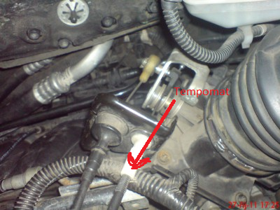

pzi
Příspěvky: 2223
Registrován: 31.10.2009 20:39
Bydliště: Hluboká nad Vltavou
Re: Focus SVT 170,2003 127kw.VYSOKÁ SPOTŘEBA, ŘADA PROBLÉMŮ
Příspěvek od pzi » 27.10.2011 18:39
To je tempomat :!: máš ne? takže to servo ovládá jak tempomat tak ty klapky a ten bofden de k těm klapkám a druhej k plynu a to je tempomat.

mikacCZ
Příspěvky: 42
Registrován: 16.08.2011 00:24
Příspěvek od mikacCZ » 28.10.2011 10:23
pzi píše:To je tempomat :!: máš ne? takže to servo ovládá jak tempomat tak ty klapky a ten bofden de k těm klapkám a druhej k plynu a to je tempomat.
aha tak já jsem myslel že to je ono a on je to teda tempomat .. tempomat mám no, ale ten funguje v pohodě, takže teoreticky by stim servomotorkem nic bejt nemělo-jestli teda ovládá i tempomat ... mrknu po tom druhym bofdenu jestli neni nějak vypadlej
