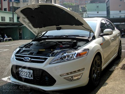

Našel jsem video a dole je i odkaz na použité vzpěry.
[youtube]http://www.youtube.com/watch?v=38yXiPYHwHg[/youtube]

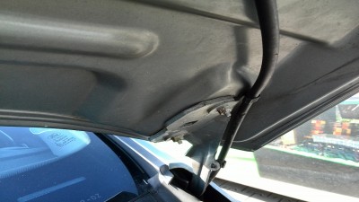

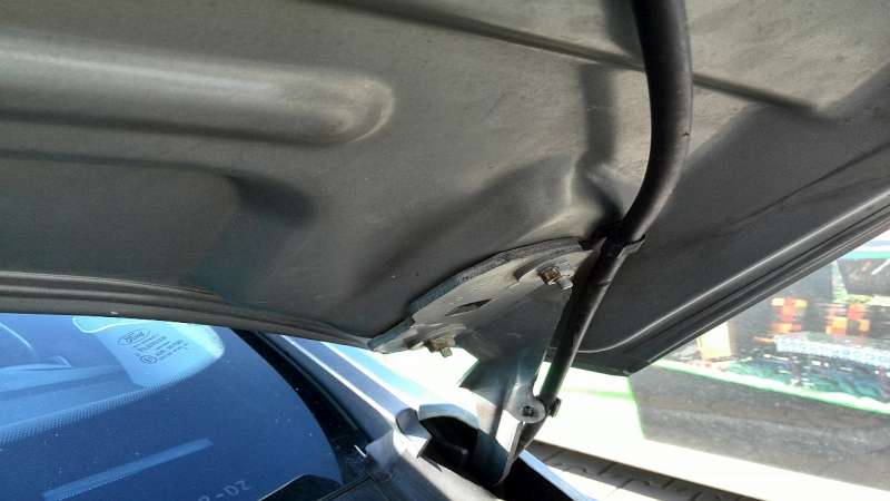

A nesly by pouzit vzpery z Mondea MKIII, ten to mel jiz od vyroby.
Katalogove cislo vzpery FINIS: 1120812
S-MAX 2.0i, Octavia 4x4 TDi
Obrázek Obrázek Obrázek
spen
Příspěvky: 520
Registrován: 12.09.2013 11:31
Re: Přední kapota mkIV
Příspěvek od spen » 21.03.2014 09:20
koukal jsem do MicroCat a Mondeo mk3 tam má v pantu otvor pro uchycení. Mk4 to nemá, tak by v tom byl asi problém.
