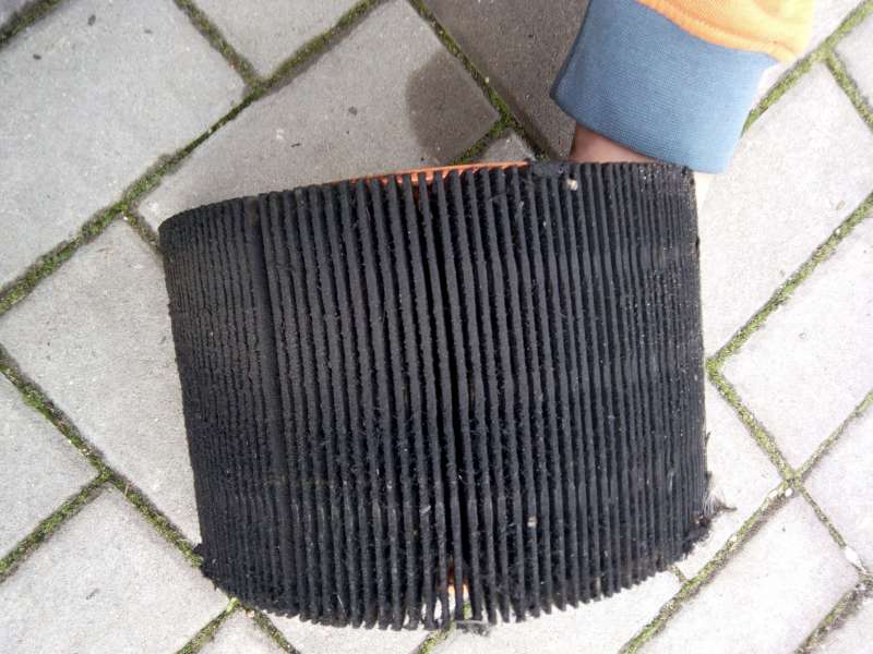

jj, jsem docela rád, že mi to vyřadilo auto 10km od baráku a ne někde v horoucí pr**li. Nejdřív jsem hledal u GEMu, a pak postupně došel až sem, kde byl mezi plastama skřípnutej jeden vodič, který časem prostě přehnil. Celkem jsem na tom strávil asi 4 hodiny, což je super, taky to mohlo jezdit po servisech a nemusli nikde na nic přijít. takže oprava za 0kč naštěstí ... auto doteď jezdilo do autorizáků (bylo služební) a všechny konektory který jsem odpojoval, tak ulámaný, omotaný izolačkou, motor zeblitej olejem, místo hadicovky plastová stahovací páska, nebo izolačka ... prostě radost pohledět... pro dokreslení přidám fotku vzduchovýho filtru, aby bylo vidět jak se autorizák stará o vaše povozidlo ...

Pěkný, vzduchový filtr pravidelně kontroluji když něco dělám u motoru
