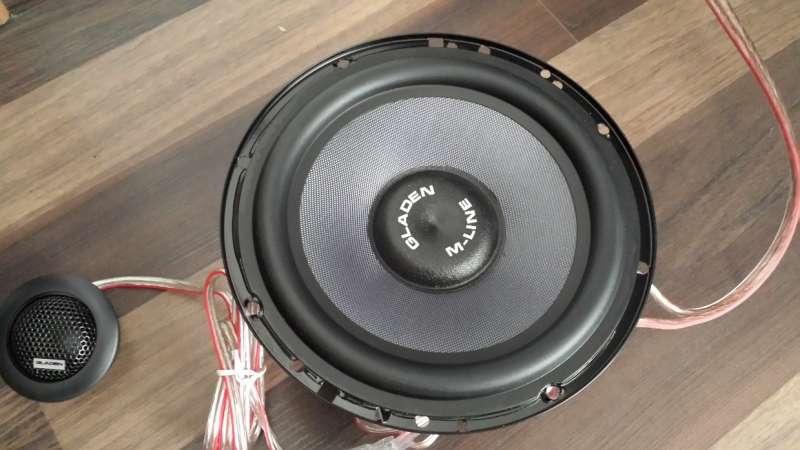

Osobně si myslím, že kvalita hudby nezávisí na radiu, ale na sadě repráků. Mně odešel reprák, tak jsem koupil novou sadu a s tou původní se to nedá srovnávat. Muzika je o 100% lepší (mám Blaupunkt FX). Ta původní sada byla té nejnižší kvality. Nemůžu posoudit, jak bude hrát vyšší řada, ale většinou stojí origo za prd.

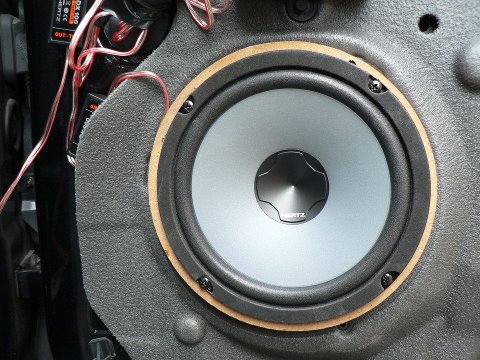

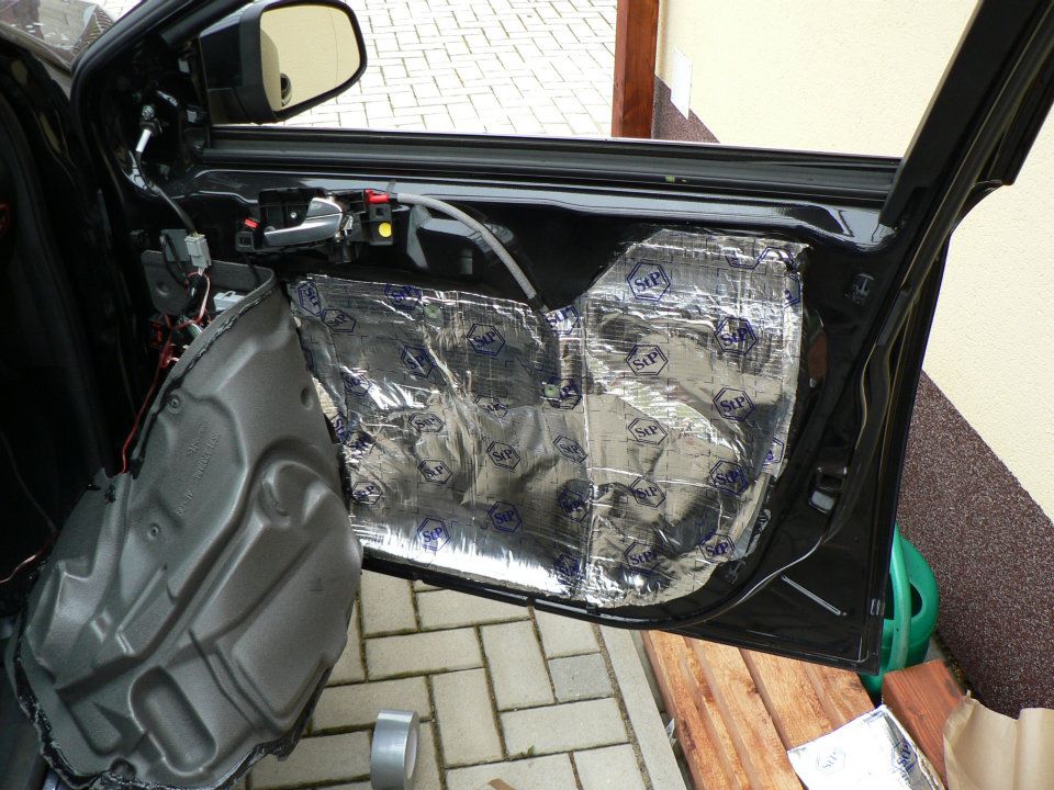

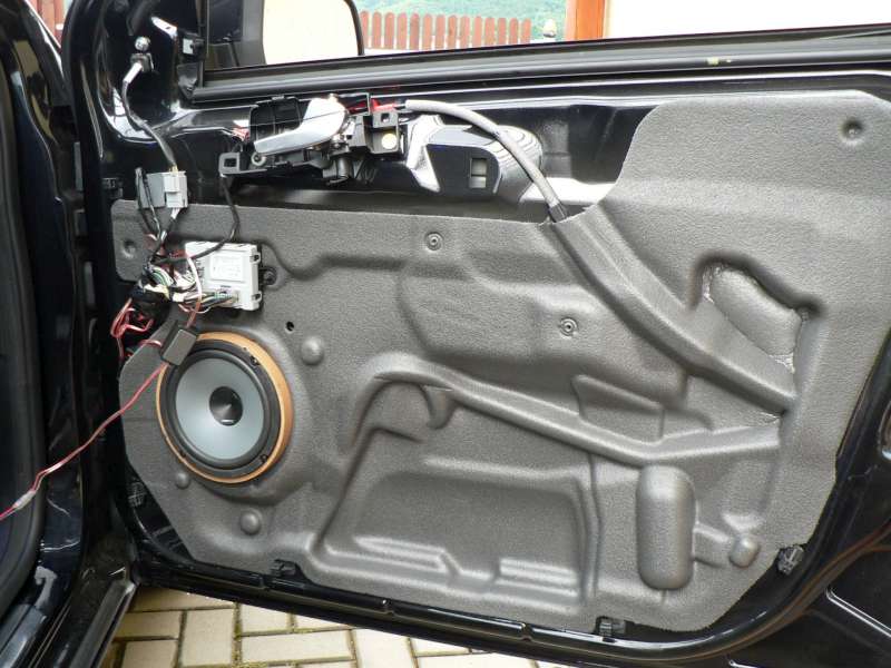

Příspěvek od streblf » 16.06.2012 20:38

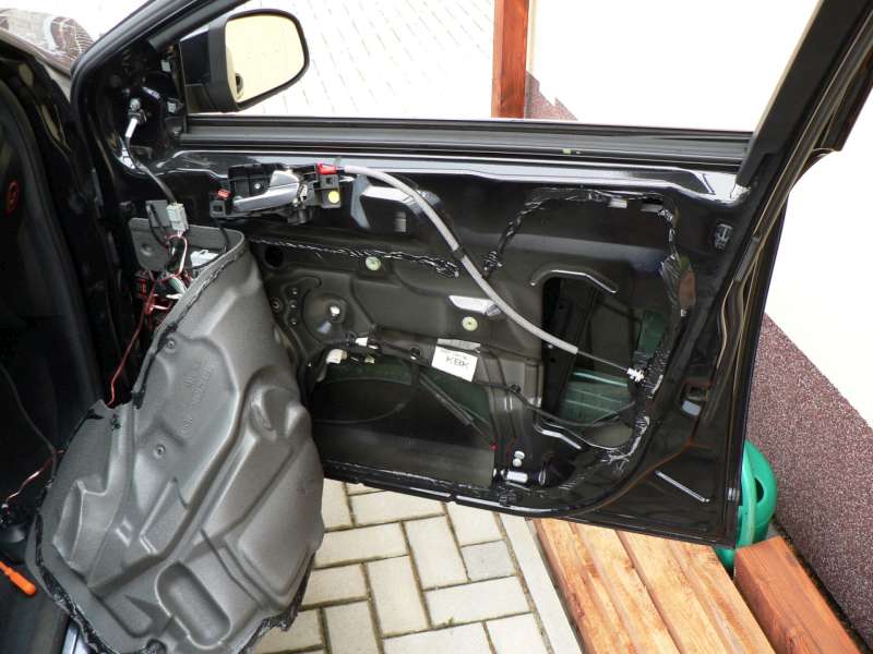

Nevim sice jak je to u FF, ale u monďase musíš sundat tapec. Naštěstí je celej šroubovanej, takže nehrozí žádné ulamování plastovejch čudlíků. Pokud nebudeš kupovat origo repro, musíš instalovat vymezovací kroužky (2cm). Ideální je ještě použít tlumící materiál. jsou tam dost velké díry a tlumící mat. ti udělá ozvučnici.

Jak jsem koukal, tak u FF je to řešené úplně jinak. Tam je celej vnitřní plech odnímatelný. U FM je to jeden celek a dostat se na vnitřní stranu vnějšího plechu je o dost složitější, takže jsem vytlumil jen vnitřní plech.
V tom plechu je dost velká díra kvůli tomu, že do ní zapadá okládací kapsa tapecu. Musí se dle kapsy tvarovat i tlum. materiál.

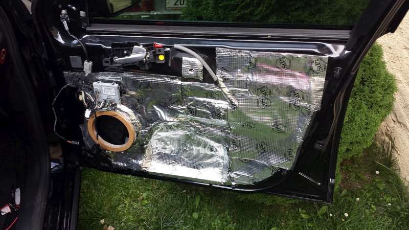

přiložil jsem 2 fotky, ale víc už fakt nemám. Akorát bych doplnil, že tlum. materiál jsem ještě podlepoval páskou (dle návodu na netu). rozdíl je opravdu znatelnej, oproti origo repro.

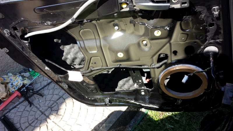

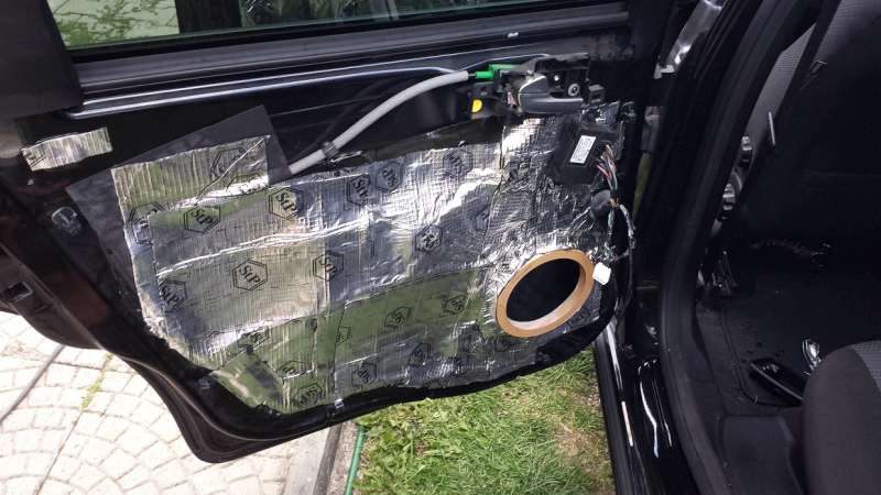

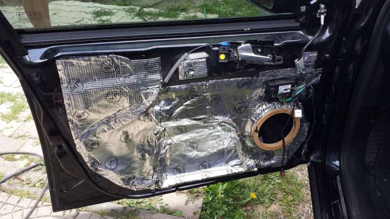

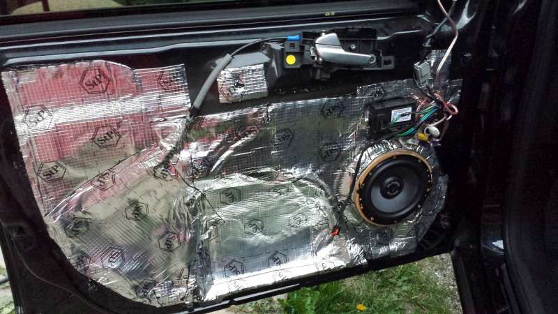

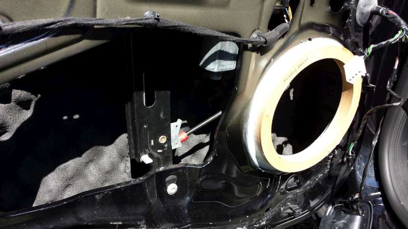

Někdo tu chtel vic fotek vytlumeni dveri u MK4. pred casem jsem neco pachal,tak je sem davam....
Tlumící materiál ve dveřích GLADEN AERO WAVE 4KS
Tlumící materiál místo originál ford na dveřích STP iSILVER 6KS
Podlepení kapes a ostatních nesmyslů DAMP ABSORBS REFLECTIONS asi 20KS
Rozdíl oproti originálu nepopsatelný.

už sem ti chtěl vytknout ty vnitřky dveří, ale koukám že to neni obyčejná ans pěna, to je fak odolný proti vodě :?: jinak pěkná práce :palec_nahoru:
