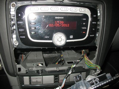

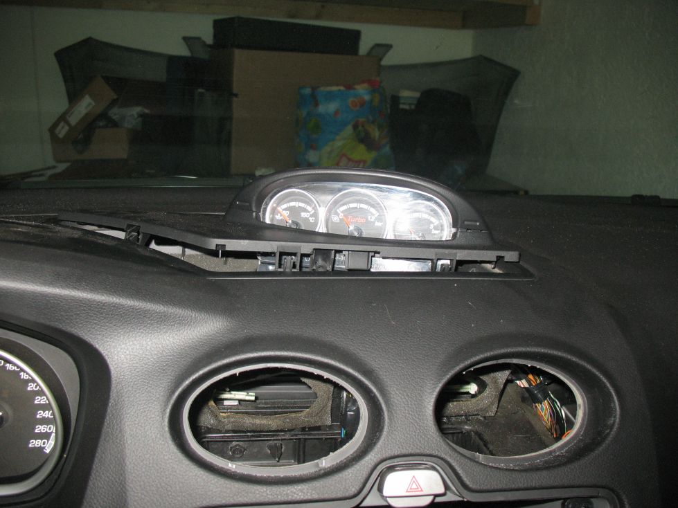

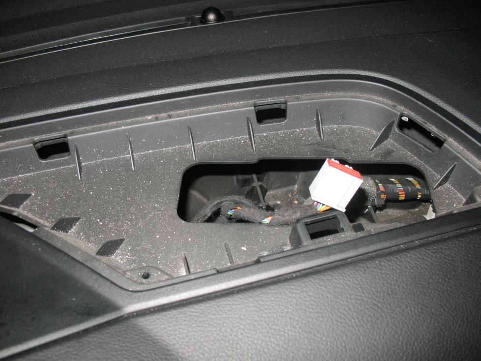

Pro demontáž budíků jsem zvolil trochu jiný postup než jaký mně radil Marťas který do toho vlezl vrchem. Já jsem měl strach že to poškrábu tak jsem vypátral další možný způsob jak se tam dostat.
1. Odstranit kryt kolem rádia - stačí zatáhnout za spodní hranu krytu (v rozích). Je to jenom nacvaklé a sundat to jde lehce. Konektory od ovládání klimatizace stačí "odjistit" a vytáhnout.
2. Vytáhnout rádio - 4x šroub (torx). Rádio jsem neodpojoval protože jsem nevěděl jestli se to nějak nezablokuje
3. Vytáhnout průduchy od ventilace - ze spodu průduchů jsou takový dva zobáčky který se musí lehce zamáčknout rukou. Horní strana už jen opatrně vytáhnout, jsou tam taky zobáčky, ale jde to.
4. Vycvaknout budíky - po demontáži průduchů jsou vidět zobáčky který drží plastový kryt budíků v základně. Stačí zamáčknout ty dva který jsou přístupný zepředu a povytáhnout přední stranu budíků a ostatní zobáčky už jdou sami bez násilí. potom stačí odpojit konektor co vede k budíkům a je hotovo.
Tím že jsem vykuchal ven celý rádio, tak byl vidět i možný přístup pro protažení kabelu od OBD zásuvky. Myslím že by to nebylo nic složitýho, místa bylo všude dost.
A ještě nějaký fotky....
