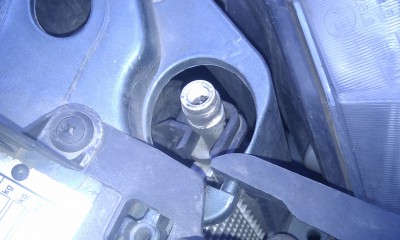

EDIT: Tady je ten slíbený detail zacvaknutí obou chladičů do sebe. Víc toho nevyfotím, je to zadeklované, ale co je vidět na hadicích chladiče a trubkách klimy, není tam nic navíc.

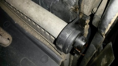

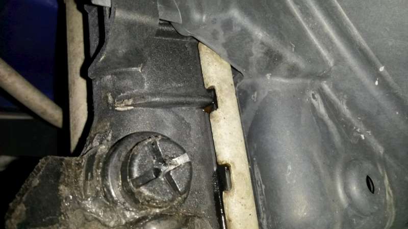

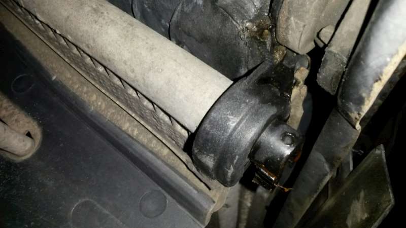

Borci je složitá výměna chladiče u FoFo I 1.8 benzín s klimou? Musí se demontovat i klimový? Dneska jsem ležel pod autem a nenaskytl se mi moc příjemný pohled. Viz. foto.
