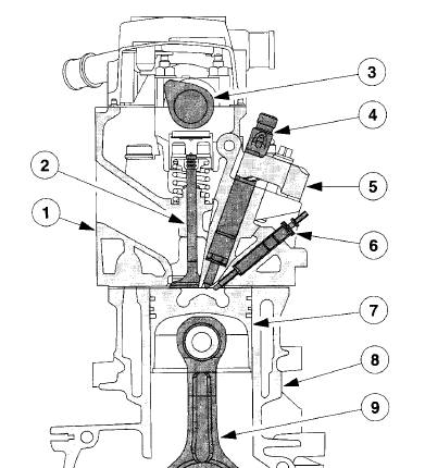

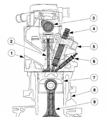

Hele chlapy co mám dělat? U Štangla jsem si dle kat. čísla koupil na Escorta VII TD 51kW žhaviče a prodali mi Champion CH 147. Jenže na netu mi vylezlo že tam patřej Champion CH 205
Jde o to že ty 147 jsou dlouhý 70mm a ty 205 jen 64mm Už jsem se chystal jak je pujdu vyměnit a patřičně si tam zařvu, ale pak jsem například na Auto Kelly zjistil že Brisky Exklusive co tam dle ročníku a motorizace patřej jsou taky dlouhý 70mm. Zase například žhaviče Beru jsou dlouhý jen 62mm
A teď otázka na zkušenější. Nerad bych něco na autě poserinkal, ale taky bych ze sebe nerad dělal u Štangla debila. Je to problem ten rozdíl v dýlce?
- pelen
- Příspěvky: 9259
- Bydliště: Nový Jičín
Re: Zhavice
Co tak se mrknout na forum escortu?
Tak to vypada u focusu (6 je zhavici svicka):
