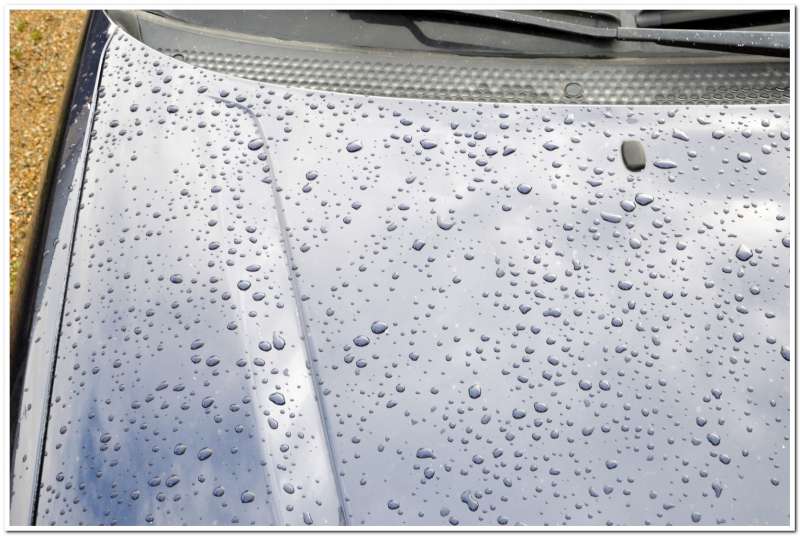

Auto zmoklo přes noc, ale během rána osychalo, takže vody na kapotě moc není, ale i tak lze pozorovat rozdíly oproti minulému srovnání. Především v koncetraci a množství vody, která se na autě udržela a ve tvaru vodních kapiček, které jsou ale na celé kapotě poškozeny z důvodu větších nečistot a zřejmě i větru...
Celkový pohled na kapotu ukazuje rozdíly ve výdrži jednotlivých vosků
Levá strana na které je nanesen DJ Purple Haze a Raceglaze 55
Pravá strana, dole GiWax, nahoře Chemical Guys 5050
Dodo Juice Purple Haze
Purple Haze
Purple Haze
vosku již ubylo, ale pořád lze nalézt celkem slušný odvod vody, koncetrace vodních kapiček je vyšší než u sousedního GiWaxu...
...u kterého je patrný největší úbytek. Na mnoha částech již lze nalézt úplně suchá místa, které značí, že vosk už je zde opravdu v minimální nebo žádné vrstvě
GiWax
GiWax
Vítěz z minulého srovnání, Chemical Guys 5050, se vyznačuje velikou koncetrací vodních těles, to znamená, že vosk je stále plně funkční a jeho výdrž je na velice slušné úrovni
5050
5050
Jako vítěze dnešního srovnání určím Raceglaze 55, u kterého je pozorovatelná nejvyšší koncetrace vodních tělísek a jejich pravidelné rozmístění. Na části kapoty, kde je nanasen, je nejméně suchých míst, vosk tedy i 8. den po aplikaci vyniká perfektní výdrží
Raceglaze 55
Raceglaze 55
8. den po aplikaci můžu konstatovat, že nejlepších výsledků dosahuje Raceglaze 55 a Chemical Guys 5050, Purple Haze již není tak silný jako na začátku, ale stále si zachovává své vlastnosti a GiWaxu razantně ubylo a jeho výsledky zdaleka nekonkurují zbylých třem testovaným voskům.
