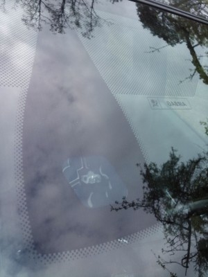

Zdravím, pravděpodobně mi nefunguje dešťový senzor nebo alespoň nastavení té citlivosti.Ať mám kolečko v kterékoli poloze furt to stírá cca po 7 vteřinách.Jen po přepnutí stupně citlivosti to okamžitě jednou setře a pak už je ten interval zase cca těch 7 vteřin.Nevím jestli hledat chybu v senzoru nebo ovládání citlivosti.Můžou ty praskliny nebo bubliny(nebo co to je) okolo senzoru být příčinou nefunkčního dešťového senzoru?Pokud by šlo o bubliny dá se to nějak samodomo opravit? Kryt senzoru jsem měl sundaný a konektory jsou připojené a ten kovový rámeček vypadá že je připevněný na fest.Senzor samotný jsem ještě odvahu sundat neměl.Umývání skla v okolí senzoru též nepomohlo...Na fóru jsem se dočetl, že senzor může být odpojený i v systému.Jde to nějak zjistit bez diagnostiky?
Ford Focus II Kombi FL, 2008, 1.6 benzin,sea gray,LowTitanium
- Příspěvky: 24944
Re: svetelny a dazdovy senzor
promer, zda je jeden pin kostra
bez diagnostiky nic vic nezvladnes ... a ani s ni, chtelo by to vyzkouset jiny senzor
svetelna cast funguje?

No nevim přesně jak má ta světelná část fungovat, mám přepínač v poloze Auto a světla se rožnou vždy při startu...
- Příspěvky: 24944
reaguji na den/noc?
Ne, svítí pořád
- Příspěvky: 24944
hledal bych chybu v kabelazi nebo v cidle
