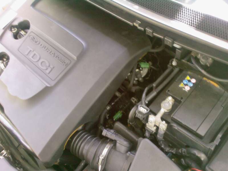

No a dalsi souvisejici dotaz: Kdyz mi ta chyba naskoci, da se to vymazat odpojenim baterky? Pripadne jde to za pomoci toho kabelu ELM 327 (nebo tak nejak)? Prece jen se mi nechce kazdou chvili davat 400 za diagnostiku v servise, kdyz to bude kvuli necemu o cem uz vim...
Jinak obecne by me zajimalo jaky zarizeni na diagnozu si poridit za co nejlevnejsi peniz, software si uz nekde upiratit dokazu...

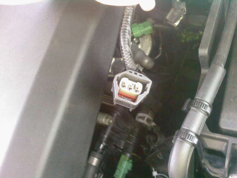

Jo a jeste mi tam taky v motoru cumi nejakej nezapojenej konektor (v oblasti u palivovyho filtru), jeste to nafotim. Jestli mi pak nekdo rekne k cemu to je?

fotku poslivranik píše:Ptal jsem se na ten olej, proc tam nemam 5W-40 / 5W-30 a pry tam mam 10W-40 diesel, kterej odpovida specifikaci 5W-40 od fordu...muze to tak byt? Ja vubec netusil ze jsou oleje ruzny pro nafty a benziny a ze muzou mit i takovyhle oznacovani jak koho napadne..
Taky by me zajimalo jak je to se zaslepenim toho EGR. Procet jsem si forum a dozvedel jsem se, ze kdyz se to zaslepi, tak vyskakuje zavada. No a pak tam semtam nekdo pise, ze to normalne zaslepil...takze je to o nahode?
kdyz egr funguje, lze zaslepit bez chyb
odpojeni baterky nic nevyresi. Smazat chyby jde s elm327.
bt elm 327

Diky za rychlou odpoved.
Fotky jsou tady: neni na tom toho moc videt, video by bylo asi lepsi...

- Příspěvky: 19257
Re: Kontrolka motoru po rozvodech
cidlo diferencniho tlaku

Ah, trochu jsem pogooglil a vypada to, ze to ma neco spolecnyho s DPF. No a kdyz mam DPF uz vyrazenej, tak to nejspis neni potreba...

tobe nekdo odstranoval dpf? cti forum a pak se kdyztak doptej:)
- Příspěvky: 19257
vranik píše:Ah, trochu jsem pogooglil a vypada to, ze to ma neco spolecnyho s DPF. No a kdyz mam DPF uz vyrazenej, tak to nejspis neni potreba...
co je cidlo diferencniho tlaku ?
nekteri (jako treba ja:-)) jsou taky bez dpf a cidlo tlaku potrebuji aby nevyskakovaly chyby...
dokud nezjistis co mas za chyby v ecu, tak se nic neda. ani varit z vody.
