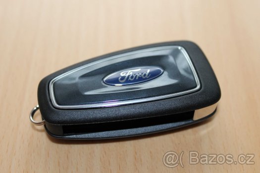

A jak vypadá ten klíč pro MK4? Něco tady doma mám a s MK3 to nefunguje a myslím že je to právě na MK4.

Z tohodle úhlu vypadá stejně,ale co vím, tak jsou dva typy. Jeden je vystřelovák a jeden ne. Já mám ten vystřelovák.

tak ten je z galaxy nebo tak...
