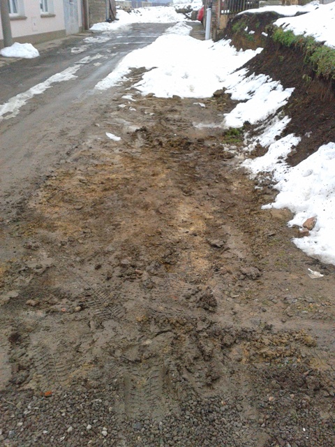

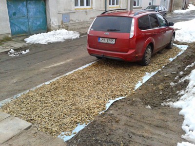

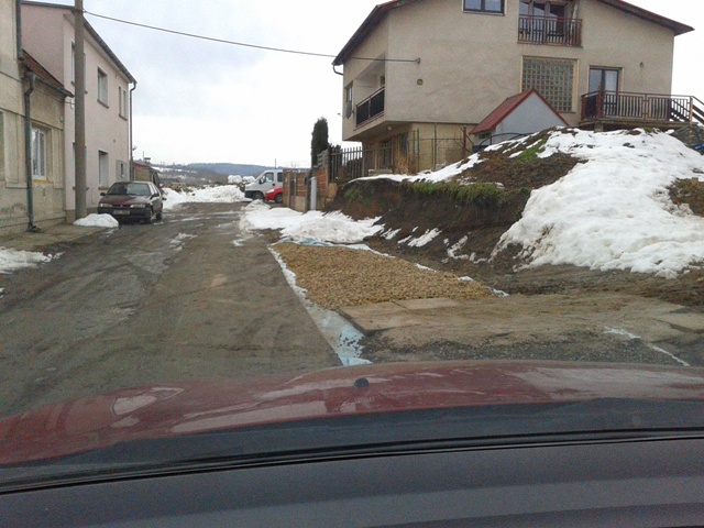

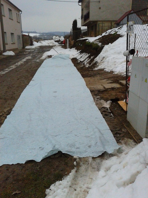

Tak včera hotovo. Samo domo a sám. Ráno jsem koupil geotextilii 200g, 2m šíře, 1bm á 31,- (nic jiného stejně neměli) Geotextilie přesahuje cca 20cm přes asfalt a doufám, že to ty 2 měsíce vydrží. Dělal jsem to na funkčnost a ne na pohled :D S vozíkem jsem ještě musel na STK a pak si to kamení dovezl sám.
to nejhorší bahno už je pryč, zapoměl jsem udělat první foto

přesah cca 20cm přes asfalt, hromada sněhu vzádu mě odradila to dělat až do konce :)

Ta geotextilie Tě přežije. Dřív jak za 100 let se nerozpadne. Leda by jsi musel při rozjezdu hrabat a prodřít ji, :mrgreen: Protrhnout nepůjde.
Na jaře ji smotáš. Sice bude špinavá, ale bude funkční. :D
