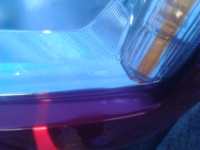

Co stříknou ten "rantlík" od masky k blatníku?

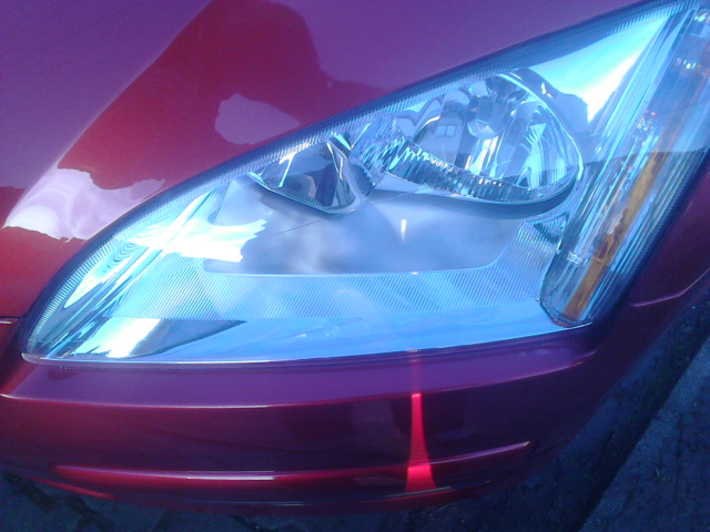

ta opravná sada se mi neosvědčila, "zaťukávám" s tím už jen ťukance od kamínků na kapotě aby to nehnilo

Na kapotě to musí být šíleně vidět, ne? :D Ale každopádně lepší než hnití.. Co když ty flíčky vezmu prozatím bezbarvým lakem na nehty?

zblízka je to hnus, ale mám to permanentně zasrané tak to není vidět, poslední díra co jsem zatíral byla až na plech takže to tak nešlo nechat, na hrany dveří se to dá taky použít, ale na škrábance a větší plochy to není, tím štětečkem podle mě nejde nanést ten bezbarvý lak tak aby to nešlo vidět

Mně jde hlavně o to, ať to neleze, dizajn bokem teď :)

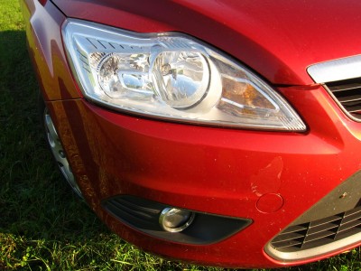

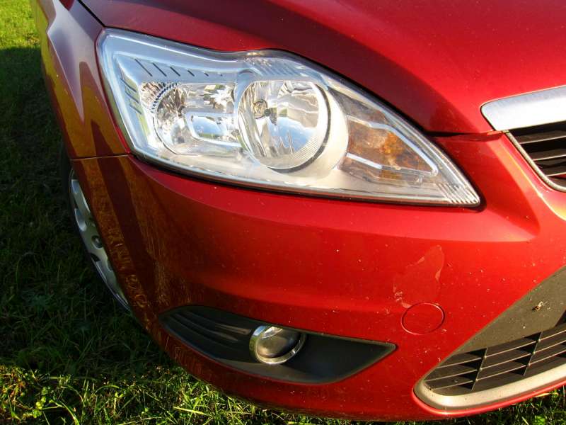

Zdarec, pročetl jsem předchozí příspěvky a zdá se, že oprýskaný vrchní lak se asi opravit lokálně nedá, co? Takhle to vypadá u mě - lak se loupe na otvorem pro tažné oko:
Jediná možnost je teda asi sundat celý nárazník, zbrousit, nastříkat a znovu nalakovat, případně to tak nechat :(

Oloupat co to jde a nechat tak, měl jsem to na minulém FF II ještě víc, nic jiného než nástřik celého nárazníku s tím dělat nejde.

kenwalo píše:Zdarec, pročetl jsem předchozí příspěvky a zdá se, že oprýskaný vrchní lak se asi opravit lokálně nedá, co? Takhle to vypadá u mě - lak se loupe na otvorem pro tažné oko:
Já měl něco podobného na předním nárazníku, kde to narušily kamínky od sypače na dálnici a pak při mytí ruční myčkou se to rozšířilo do větších šupin. Řeším to tak, že odloupu to, co nedrží a natřu to štětečkem z opravné sady (tam je jak barevný lak, tak bezbarvý krycí https://www.fordshop.cz/1-opravny-lak-na-karoserie/). Je to trochu vidět, ale alespoň se to nešíří. Doporučuji dávat pozor v ruční myčce a mýt jen z větší vzdálenosti. Zajímavé je, že na plechu jsem to zatím nepozoroval...
Systémovým řešením je asi jen průhledná fólie:
https://www.karbon-folie.cz/specialni-f ... rovatelna/
https://www.glassgarant.cz/folie/autofo ... nne-folie/

Díky za rady, chlapi. Zkusim tu opravnou sadu a potom preventivně asi tu folii.
