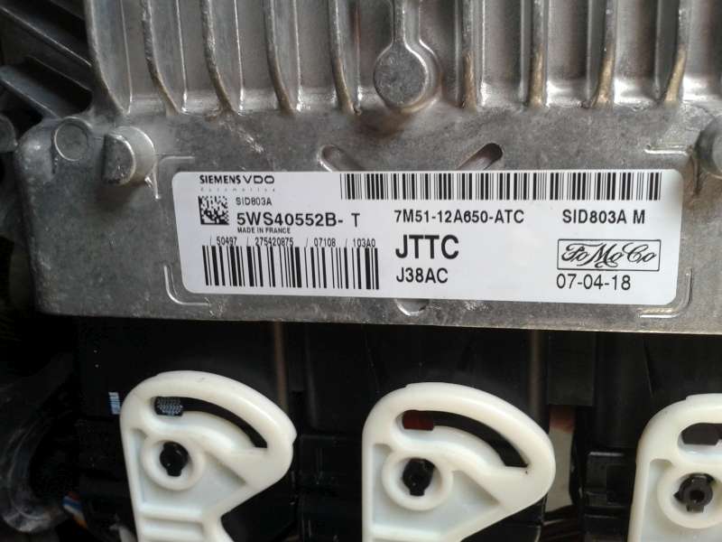

alda70
- Příspěvky: 25
- Registrován: 03.02.2014 11:05
Sháním kalibraci motoru 2.0TDCI s DPF
Vlastnim tuto řídící jednotku kde odbornik v servisu ford se vní pohrabal protože nechodilo naklápění turba ,řídící jednotka nedávala signál a ted je uplně nefunkčí prý nemá zakladní soft nevíte kde sehnat .A to jsem dal auto v nouzovym stavu na vymenu dpf

alda70
- Příspěvky: 25
Re: Sháním kalibraci motoru 2.0TDCI s DPF
můj příběh .Před rokem jsem nechal vykuchat DPF ve firmě fapoff ,půl roku ježdění v pohodě vše šlo ,začatkem prázdnim my auto spadlo do nouzáku tak tam volám a oni jakou mám jednotku v autě ,tak jsem ji našel sid 803a a oni že tam musí dat ještě ten emulátor ale že zrovna nejsou a nebudou a já měl jet na dovolenou tak jsem skusil ford co by stál nový dpf oni do 15000 i zdolitím močoviny tak jsem souhlasil a auto dodal .Za dva dny telefon nefunguje naklápění lopatek turba ,rozbitá jednotka tvrdil tak scháněl narichlo jinou ,boužel tyto jednotky jsou praktycki nedostupné .Nabýzel my novou za 35000 což se my nechtělo , tak at ji opravěj povídám . Vrátil jsem se z dovolený a stále nic prý se vní hrabe .Závěr po dvou měsících, přeházený soubory . Teprve po mých stálých urgencí co je v prosinci sms stim že namontovali jednotku a testujou . V lednu stále nic ,tak jsem se tam stavil co je za problém a on že vůbec nic nejde tak ji zas vrátili na opravu nevim kam to neřekl . A těd když auto chci tak právě povidal že schaní identickou jednoutku aby z ní vytáhli data a nahráli to do tý mý .Nevim co dělat teď běží 7 měsíc poraďte!!!! Alda
