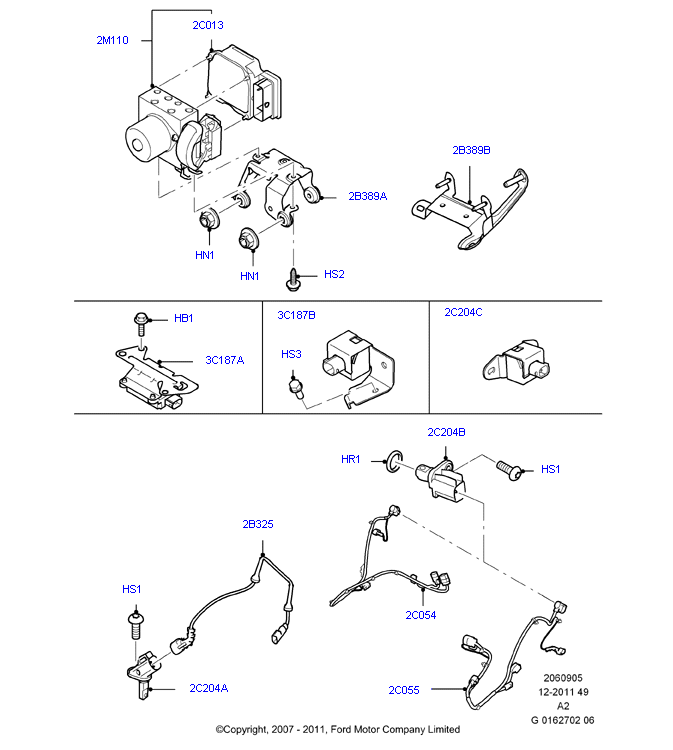

Tak jsem pátral v Microcatu. Četl jsem tady, že lze zamněnit pouze moduly ESP a senzor pro náklon. V katalogu jsou ale i ABS jednotky s jiným označením. Konkrétně (AG91 2C405 MD a druhá s rozjezdem ND) Dále to pokračuje rozdílnou jednotkou ABS(AG91 2C013 MC, druhá NC) a pak seznorem, který je 6G91 3C187 AG, druhý EG. Prosil bych tedy někoho, kdo má výměnu za sebou, aby poreferoval o výsledcích, popř. o jednotkách, které vyměnil.
Díky
příloha pro sestavu ABS a ESP. 2M110 má být AG91 2C405 ND, 2C013 - AG91 2C013 NC a 3C187A - 6G91 3C187 EG
