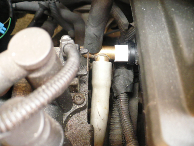

Dneska jsem se rozhodl vyndat hadice a zkontrolovat jejich stav. Při té příložitosti jsem chtěl vyčistit ventil odvětrávání klikové skříně a objevil tam tuhle šmakuládu. Asi mi nikdo nevysvětlí, co s tim předchozí majitel dělal :lol: Zítra koupím novej ventil a uvidíme, co to s motorem udělá, horší to snad nebude :)

Ten ventilek nema vnutro 8O A neviem si predstavit, akym sposobom by o neho mohol prist. Ta gebuznina vyzera, ze bola/je voda v oleji. Nemas podobne nieco na spodnej strane viecka na dolievanie oleja?

Někdo si s tim hrál, je to vyštípnuté a znovu slepené. Nic podobného na spodní straně víčka není.

Já mám ventilek, jak letenskej tunel. :mrgreen:
Hadici z klikovky do airboxu. :D
