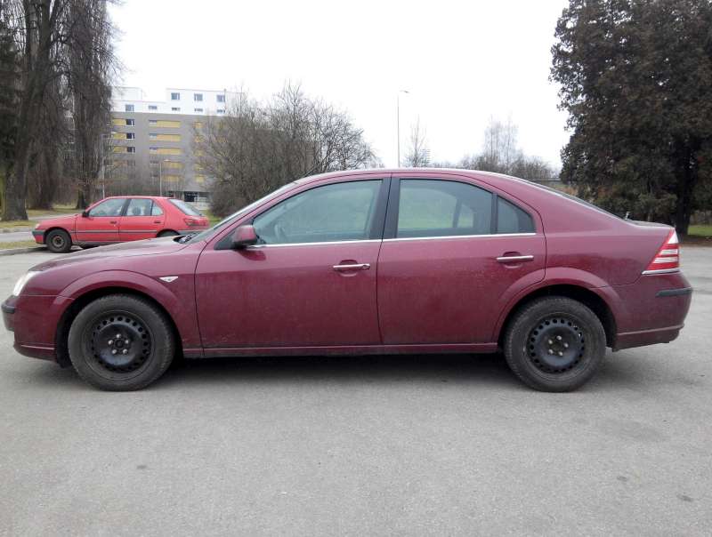

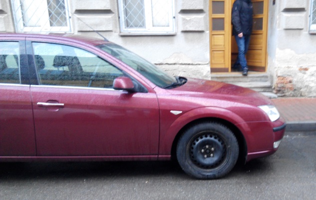

Já jsem měřil světlou výšku, zadek mám okej, cca 410mm (osa kola k blatníku), ale předek je cca 370mm, má to bejt nějakejch 395mm - 405mm... Takže kdo hodláte řešit přední pružiny, Monroe nedoporučuji... A co teď s tím... Posílat to na reklamaci, že to je sedlé, než se to vyřeší...:-/
Hlavně se mi vyskytl jinej problém, všiml jsem si, že přední pravé kolo je posunuté v podběhu směrem dozadu asi o 1cm - 1,5cm, stalo se tak po výměně těch předních pružin, kdy jsem i popouštěl nápravu a teď čím to je... Včera jsem pod tím ležel, porovnával jsem pravé a levé rameno, vzdálenost od čepu k zadnímu uložení ramene a obě strany jsou shodné, tak ohlé rameno (že bych ho ohnul při montáži, kdy jsem na něm klečel, abych dostal tlumič do těhlice) nejspíš nebude, je možné, že se mi náprava při zvednutí a montáži trochu hla na stranu? Měla by se správně při montáži vyrovnat, já jí měl popuštěnou asi jen o 4cm a na šroubech, kdy jsem doufal, že se to nerozhodí.. Už na to moc nemám nervy, zítra jedu za nějakým servisákem, ať mi na to koukne, poměří to, co je tam špatně...
