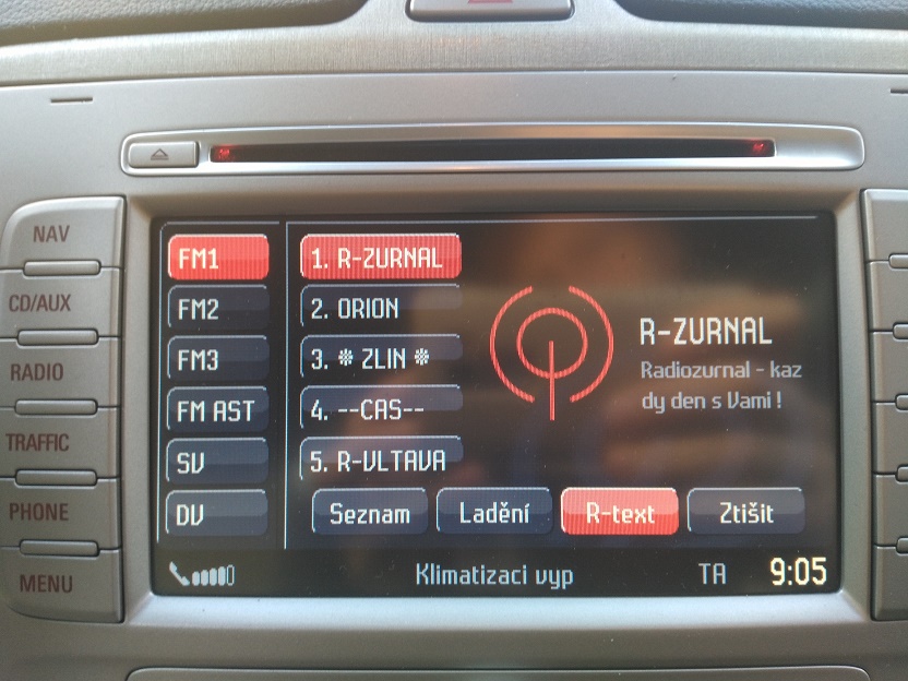

Tak, konečně jsem se dostal k otestování, NX asi opravdu v sobě DAB tuner nemá, i když to má na sobě napsané:
asi je to jen informace, že umí s modulem DAB spolupracovat.
Je potřeba doplnit DAB modul, který je vlastně samostatné rádio a je připojený přes audio vstup do NX rádia (stejně jako cd changer) a NX ho ovládá přes CAN sběrnici.
výsledek potom vypadá nějak takhle:
původně je na displeji tohle:

Trochu to tady oživím, nevíte, proč mi rádio nepřijímá TMC? Dřív to načítalo. Bývala tam v seznamu Vltava, ze které to bralo informace, že by se tam už nevysílalo?

Míval jsem tam v tmc seznamu Vltavu (dává si to tam samo, nemůžu to ovlivnit), rds mi přitom normálně informace ukazuje (název stanice, názvy písniček...)
